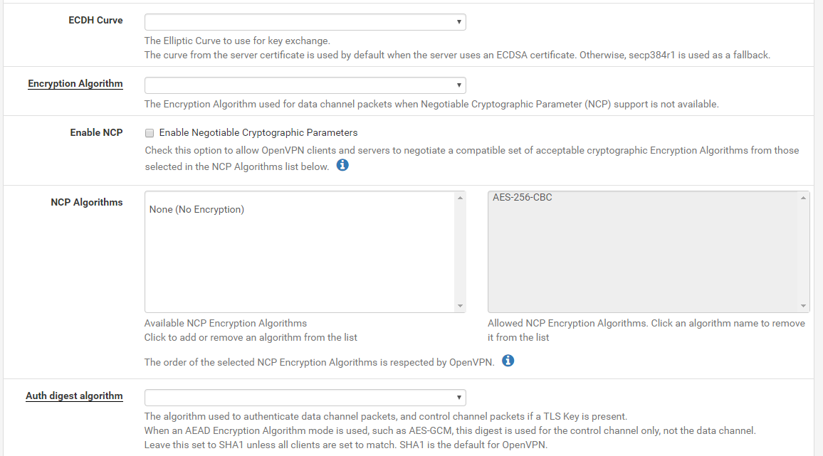

      Estou com problemas no nas configurações do OpenVPN no pfSense 2.4.3-RELEASE-p1.
      Erro: One or more of the selected NCP Algorithms is not valid.
      No campo NCP Algorithms, está todo oculto ou seja, não está acessível e impossibilita a edição nesse campo.

          Estou com este mesmo problema e não sei como resolver, o serviço OpenVPN não está rodando, do nada parou, fui editar a VPN e deu o mesmo problema que o seu, conseguiu resolver?

                  Rapaz, então meu problema era o mesmo que o seu, o unico jeito que consegui foi atualizando para o 2.4.4, ate agora não descobri o problema, queria saber oque houve.

                      @machadomall , então eu fiz o seguinte, fiz o backup das configurações, restaurei o pfsense para as configurações padrão, e mandei atualizar, apos a atualização, subi o XML das configurações e tudo volto como antes, funcionando.

                                aconteceu isso com o meu após eu tentar atualizar apenas o pacote do openvpn, foi mais rápido eu restaurar o backup do meu firewall para resolver naquele momento.

                                    @machadomall no caso o meu era virtualizado voltei a vm em um estado anterior.
