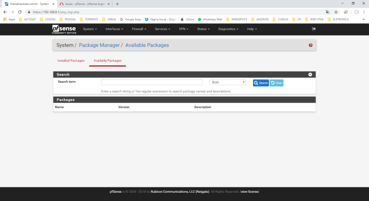

                  • T Offline
                    tiago.pereira
                    Bom dia!
                    Estou com um problema semelhante só que não posso restaurar o pfsense seria um impacto muito forte na empresa.
                    Alguém consegue me ajudar ? acredito que não atualiza pra versão 2.4.4 por esse motivo também,
                    minha versão é
                    2.4.3-RELEASE-p1 (amd64)
                    built on Thu May 10 15:02:52 CDT 2018
                    FreeBSD 11.1-RELEASE-p10
                    Alguem pode me ajudar não consigo instalar nenhum recurso extra
