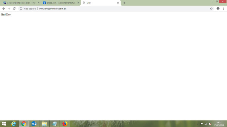

      Boa tarde
      tenho um pfsense rodando com 2 links dei dicados um tim e outro wcs.
      Só que tem esse site da tim que da bad key.

        Boa noite, Felipe!
        Por gentileza, experimente:
        • Acessar o site usando outro navegador;
        • Acessar o site usando a guia anônima do Chrome (Ctrl + Shift + N);
        • Limpar os Cookies do navegador e tentar novamente.
        • Se você conseguir, crie uma rota estática para que qualquer acesso à este site passe por um link específico (avançado).
        • Se nenhuma das opções acima funcionar, tente desabilitar um dos links temporariamente, se possível. Ou então, tente acessar usando a internet móvel de algum celular, só pra ver se o problema não é o site (apesar de que aqui está abrindo normalmente).
        Boa sorte!

          Bom dia.
          eu consegui deixando um link dedicado e a net ligado.
          Esse site deve ter problema com ip fixo.
          Agradeço a ajuda.
