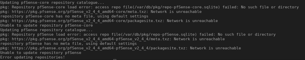

  • Olá, tenho um problema no meu pfsense, ele não estar mais atualizando, nem instalando os pacotes.
    Ao tentar atualizar pelo CLI me retornar este erro.
    O que pode ser?
    Grato pela atenção.

  • @felipemarques Obrigado por responder.
    Então, ao tentar pingar pela console me apresenta este outro erro.
    Estou usando a última versão 2.4.4

    Assim que atualizou não consigo instalar pacotes, nem pela interface nem pelo terminal, pois apresenta o erro na imagem acima.
