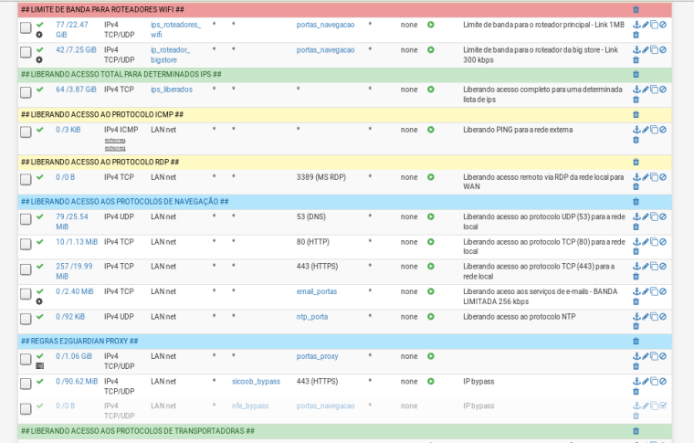

      Olá bom dia amigos! Estou com um probleminha.
      Recentemente instalei o e2guardian (apenas ele, no modo direct) e desde então venho passando por alguns problemas.
      Tem computadores em minha rede que não funcionam, o erro retornado é o connect refused. Para eles voltarem a funcionar, eu tenho que habilitar as regras que habilitam o trafego na porta 80 e 443 do meu FW. Visto que elas estavam desabilitadas por causa do redirecionamento para porta 8080 e 8081 do e2guardian.
      Quando para de funcionar as máquinas, nem a aba real time do e2guardian funciona mais.
      Será que pode ser a ordem das regras do FW??
      • O Offline
        obmor
        @fortiz55 said in e2guardian comportamento estranho:
        connect refused
        Passa o site que esta sendo acessado que dá esse erro. Muito possivelmente ele usa a porta 8080 e vai ser preciso colocar no by pass.
