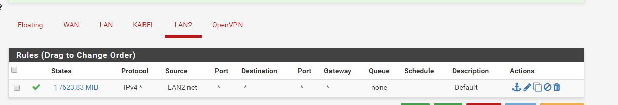

      Für Lan2 habe ich diese Regel erstellt:

        Ich habe gerade festgestellt dass das ganze doch funktioniert - aber nur in eine Richtung und zwar von LAN2 nach LAN1:
        Vom Client 192.168.10.237 aus jedoch in Richtung 192.168.40.24 jedoch nicht:
        Ich hoffe jemand hat eine Idee woran das liegen kann ?!?

          okay, dass LAN1 > LAN2 nicht funktioniert ist mir klar, umgekehrt hätte ich keinen Fehler gesehen.
          Du darfst in der Firewall Regel kein externes Gateway angeben. Damit erlaubst du nur Traffic über dieses.
          Grüße

            Hi
            ok - danke - das scheint es gewesen zu sein ...
            Wie spezifiziere ich dann bei mehreren WAN´s über welches GW er dann raus gehen soll ?

              @gtrdriver HI,
              Du brauchst einfach nur zwei Regeln.
              Eine für die Verbindung auf das andere LAN (ohne Gateway) und eine zweite für die Verbindung nach draußen.
              Viele Grüße,
              Jörg
              • V
                viragomann
                Du möchtest also, dass LAN1 nur über ein bestimmtes Gateway rausgeht.
                Dann brauchst du das Gateway in der Regel und muss eine zusätzliche Regel für den internen Zugriff (Source = LAN1 net, dest. = LAN2 net) einrichten und diese oberhalb positionieren.
                Möglicherweise benötigt LAN1 auch Zugriff auf die pfSense selbst (Bsp. DNS), dann ist auch dafür eine Regel erforderlich, oder du fügst alle Ziele zu eine Alias hinzu und verwendest diesen.

                  Hallo
                  Perfekt - vielen Dank - das hat genau so geklappt
                  2 Regeln pro Interface ...
