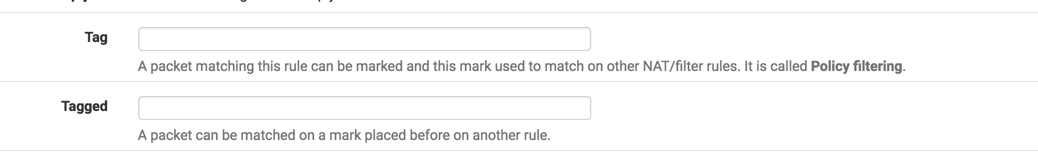

            Попробуйте поиграться так , каждому правилу на проброс создается соответсвующее правило на интерфейсе wan . Вот в этом правиле можно пакет пометить. А когда пакет пойдет обратно на правиле lan pf1 можно эту метку проверять . И если метка совпадает , то ответ отправить на wan pf2/
            Или мб сделать двойной проброс? Wan pf2 opt1 pf1. И второй проброс с орт1 на 0.15?
            P.s. Много читал , долго думал )) . идея с метками , скорее всего , не сработает . Дурацкая затея. Срок жизни метки ограничивается , похоже, сроком нахождения пакета в маршрутизаторе.
