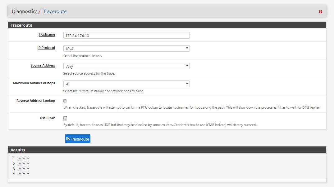

      ich programmiere gerade eine OpenVPN-Verbindung zwischen pfsense und Mikrotik.
      Die pfsense ist der OpenVPN-Server und die Mikrotik der OpenVPN-Client. Die Verbindung steht, über TCP.
      Wenn ich mich hinter der Mikrotik mit einem PC anstecke kann ich alle Netzwerke hinter der pfsense erreichen. Von der Seite der Pfsense erreiche ich nur die Tunneladresse der Mikrotik. (192.75.75.2)

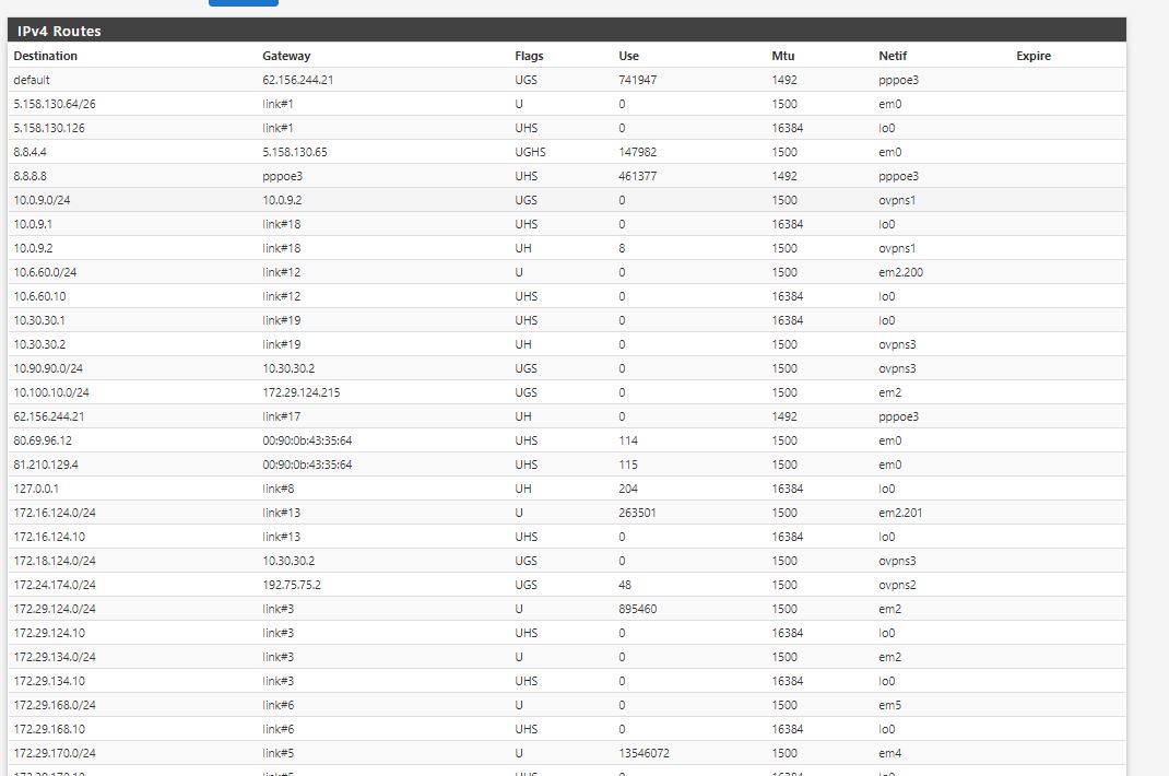

      Möchte ich die Adminoberfläche der Mikrotik 172.24.174.10 über OpenVPN von der pfsense -Seite erreichen werde ich ins Internet geroutet.
      Der Adressrange der Mikrotik steht aber in der Routingtabele der pfsense.
      Wo kann mein Fehler liegen?
      Danke für die Unterstützung.

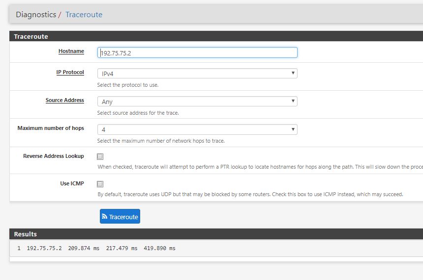

                    • B Offline
                      be1001
                      Hallo,
                      ich kann machen was ich will, von der Mikrotik (OpenVPN-Client) komme ich auf alle Rechner hinter der pfsense. Wenn ich von der Pfsense den Mikrotikrouter aufrufe werde ich immer ins Internet geroutet, obwohl eine Route vorhanden ist. Die Tunneladresse der Mikrotik 192.75.75.2 ist sofort erreichbar.

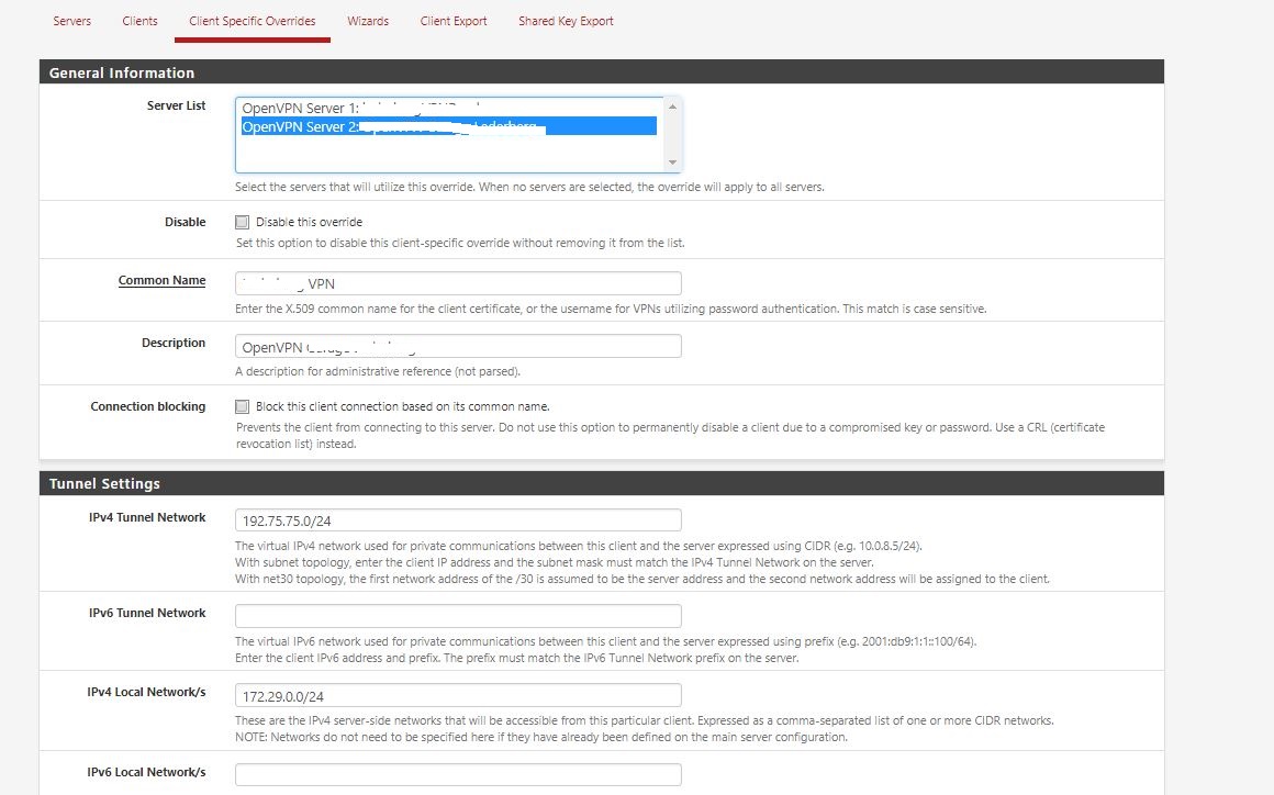

                              hornetx11
                              Moin,
                              Du musst dem Netz hinter der pf die Route zum Microtik Netz per iroute mitteilen.
                              Das machst Du bei der pf im OpenVPN Bereich unter Client Overreide.
                              Die Größe des Transfernetzes ist unerheblich. Die erste IP belegt automatisch der Server, die 2. der Client. Wenn Du ein /30er Netz nimmst ist das sehr löblich, denn dann kamst Du einfach die nächsten vier Adressen belegen wenn die ersten verschlissen sind ;-)

                              • B Offline
                                be1001
                                Hallo,
                                hab es auch bereits mit der Tunneladresse 10.75.75.0 probiert, gleiches Ergebnis.
                                Habe den Client Override eingerichtet, gleiches Ergebnis.
