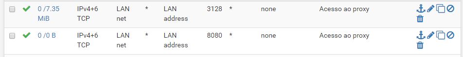

      Estou com um pfsense 2.4.4 com, squid e squidguard realizando os bloqueios http/https e validando os usuarios no AD e está tudo funcionando da forma devida. Porém quando é necessario acessar alguns sites que utilizam portas diferentes da 80 ele nao acessa ex: 200.200.200.200:8080 e estes sites simplesmente não abrem.
      No squid ja adicionei a porta 8080 conforme a imagem abaixo:
      Já liberei a porta 8080 no firewall conforme a imagem abaixo: (não sei se é necessário).

              Bom dia. Ali no firewall, onde no "Destination" está LAN address, troca por um ALIAS com os sites de destino na porta 8080.
