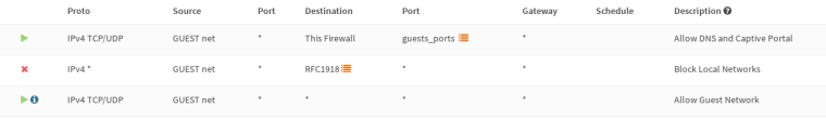

      Ich möchte das Gastnetz so absichern das der Gast nirgends hin zugreifen kann außer WAN. Daher hab ich die Regel erstellt...
      ip4*     *     *     !WAN net     *     *
      So ganz richtig scheint sie mir jedoch noch nicht zu sein. Ich blick bloß nicht durch..

              Ich habe es bei mir so gelöst:
              -Pass TCP/UDP Gastnetz_net => Gastnetz_address Port 53 (DNS Anfragen an die pfSense)
              [-Block TCP/UDP Gastnetz_net => ! Gastnetz_address Port 53 (auf Wunsch: DNS Anfragen an der pfSense vorbei blockieren)]
              -Block any => Alias RFC1918 (hier eben alle privaten Adressen definiert)
              -Pass Gastnetz_net => any oder nach Wahl
              So kann man eben nur ins Internet raus und mehr nicht.

                  Im Prinzip haben die Mädels und Jungs alle recht, wenn du mehrere/viele VLANs intern hast, geht es aber einfacher:
                  • allow Regel für UDP Zugriff auf ein Alias mit NTP und DNS Ports (53, 123) mit Ziel "this firewall"
                  • optional: allow Regel für irgendwelche internen Zugriffe die möglich sein müssen (bspw. NAS, Portal o.ä.)
                  • block Regel für alles mit Ziel RFC1918 (Alias für die CIDR Netze 10/8, 172.16/12, 192.168/16)
                  • allow Regel für alles (ggf. mit "nur" udp/tcp statt any als Protokoll)
                  Damit sollte jeder Gast:
                  • Zugriff auf NTP und DNS der pfSense haben
                  • ggf. auf interne Ressourcen zugreifen können (Drucker, NAS, Portal o.ä.)
                  • wird auf allen internen Netzen geblockt
                  • darf den Rest aufrufen -> ergo das Internet
                  Einzige Ergänzung ggf. noch wäre vor der letzten Allow Any Regel noch eine pfBlockerNG Regel einzubauen. Dazu würde ich pfBNG-devel nehmen und dort bspw. mal die Tier1 IP Listen als Alias erstellen lassen. Dann kann man das Alias pfB_<name> in eigenen Regeln benutzen und dort bspw. zusätzlich noch einige pöse Seiten des Internets wegblocken und in der -devel Version von pfBNG sind momentan einige gute IP Ressourcen drin, die sich damit lohnen.
                  Warum !WAN nicht funktioniert - da stolpern immer wieder Leute drüber - ist schlicht, dass WAN nicht das Internet ist, sondern nur genau das (kleine) Subnetz, dass auf WAN Seite anliegt. Also bei Doppel-NAT ein internes Netz zum Router oder eben das kleine Subsegment in welchem die eigene Public IP liegt.
                  Grüße
                  BordiB 1 Reply Last reply Reply Quote 2
                      So?
                      IPv4 UDP      *      ntpanddns      this firewall      *      *
                      Würdest du die dann bei WAN auch drin lassen? Wohl eher nicht oder?
                      mike69M 1 Reply Last reply Reply Quote 0
