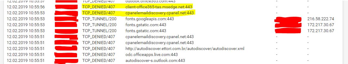

      Estou enfrentando problemas com Pfsense 2.4.4 + Squid com filtro SSL autenticado ao Active Directory, onde retorna TCP_DENIED/407 para várias urls, já com autenticação local funciona normalmente.
      Com isso "reflete" para o E2Guardian
      Entendo que o problema ocorre no Squid.
      Alguém está passando por esse problema?

        Olá,
        Você já tentou aumentar o número de Helpers? (seja NTLM ou Kerberos)
        Isso já me aconteceu porque eu usei um número muito baixo de helpers para um número muito alto de usuários acessando internet simultaneamente.
        Se já aumentou os Helpers, verifique se não está saturando seu AD com queries de autenticação. você pode ter que melhorar a performance do seu AD ou fazer cache da autenticação por mais tempo.

          O erro 407 é exatamente de autenticação, não de bloqueio. NTLM tem esse tipo de "problema congênito". Tente alterar parâmetros de cache/sem cache de autenticação e/ou quantidade de helpers como o Fabrício sugeriu.
