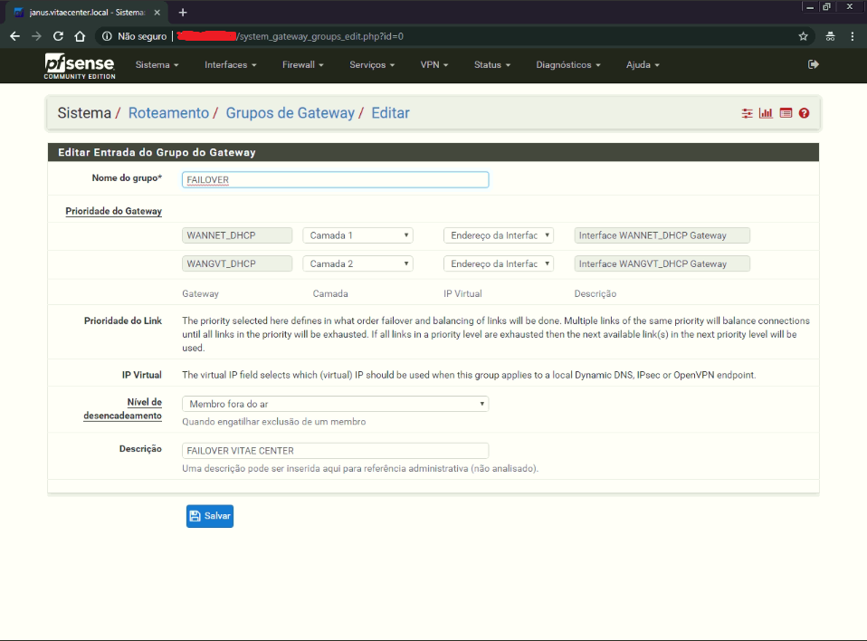

          bcl
          Fala leo,
          Então cara, quando criei o failover coloquei o grupo de gateways naquela regra padrão da lan conforme a imagem:
          • L Offline
            leo_pfsense
            É isso mesmo... Não sei o que pode ser então.. Se o gateway monitoring está funcionando bem não sei mais o que configurar
