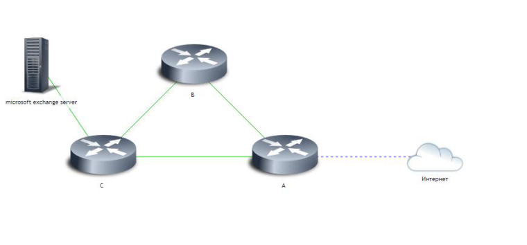

пакет из интернета через WAN шлюза А долетает успешно натируемый (почтовик получает пакет с интернет адресом телефона) до сервера и тот его выпуливает видимо по дефолтгетевую на тот самый интернет адрес телефона.
Потому что на шлюзе А есть только входящие пакеты от телефона.Как объяснить серверу что его нужно пульнуть обратно на шлюз А? я так понял что Nat outbound только для подсетей. а стандартный Nat Port Forward с лан интрефеса и адреса сервера на адрес шлюза А результата не дает

я вроде даже картинку приложил. там все шлюзы через которые может пойти трафик от белого адреса до почтового сервера. Если не затруднит ткните носом в мануал по исходящему нату. я рыл в эту сторону, но или уже совсем дурак или что то от усталости со мной происходит.
верно ли я понимаю что мне нужно указать в исходящем нате в Source адрес сервреа/32 (адресом сервера)? и в Destination локальный адрез шлюза А/32 -

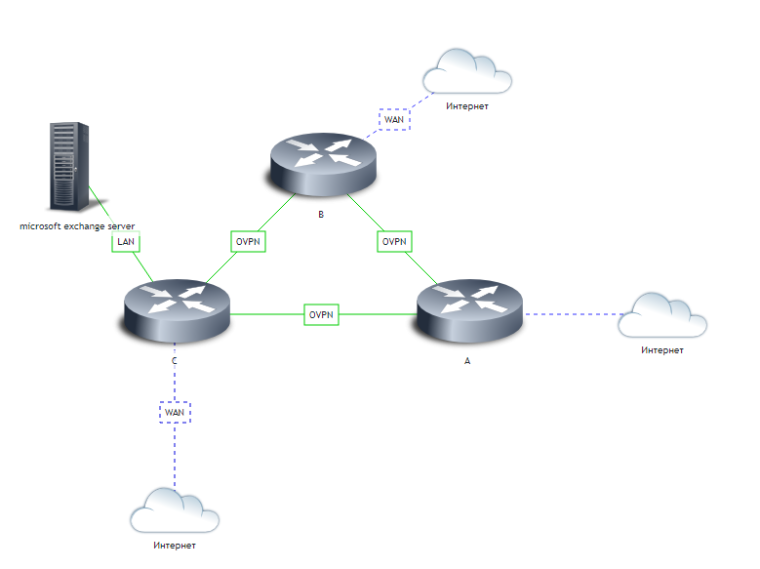

может не так выразился. у для почтовика pfsense С является шлюзом по умолчанию, у которого тоже есть выход в интернет без белого адреса. куда все и улетает.
что то магия не происходит. Огромно спасибо. Что то в голове стало укладываться. завтра продолжу

С-А С-В А-В это Овпн тунели пир ту пир. которые объявлены в OSPF. с локальных интервейсов все маршруты работают. У всех шлюзов есть свой выход в интернет.
WAN A-C- (Почтовый сервер) пакет пролетает судя по Packet Capture и почтовик его отдает на адрес телефона.
@tararashka
Итак , могу диагноз поставить
при такой конфигурации маршрутA->C->Сервер->C->A при внешнем адресе работать не БУДЕТ
Тоже самое со схемой через B
Варианты решения
1 если почтовику не важен внешний IP - то NAT OUTBOUND на А ( на обоих OPENVPN интерфейсах)2 DDNS на роутере С ( если важно знать внешний IP) и доступ через C напрямую
Если что-то не так , используйте Packet Capture

связка почтовик <> роутер С имеет склонность к миграции. и нужен механизм чтоб не зависимо от место положения почта продолжала работать через ip роутера Асобественно к глупому вопросу. мне NAT OUTBOUND нужно делать разве не на роутере С? где красные стрелки? ведь именно там пакет улетает не ту сторону.
Сейчас пакет летит так. Причем входящий пакет видно и на ovpn A-C со стороны рутера С и на порту WAN C в Packet Capture
в конкретно данном случае от WAN C я мог бы отказаться, но у меня нет уверенности что через пол года в нем не появится необходимость. Хотелось бы собрать уже готовую рабочую среду.
на самом деле схема включения мне кажется достаточно стантдартная для средних компаний, а решений и мануалов я как то я не нашел на эту тему..
