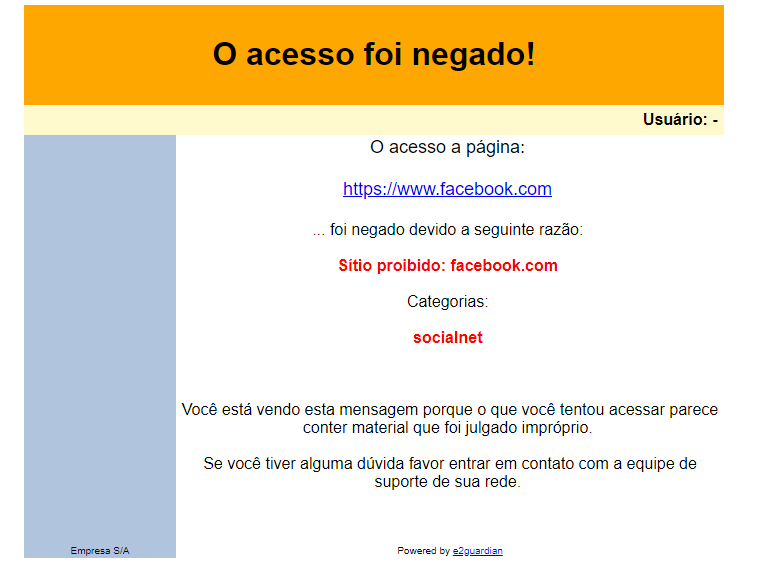

      Estou com um PF 2.4.4 e e2guardian5 instalados, com proxy transparte e bloqueando normalmente...... So que esse bloqueio ocorre mas não e exibido a tela "bonitinha" do e2guardian somente da erro ao carregar a apresenta para o cliente "ERR_CONNECTION_CLOSED".

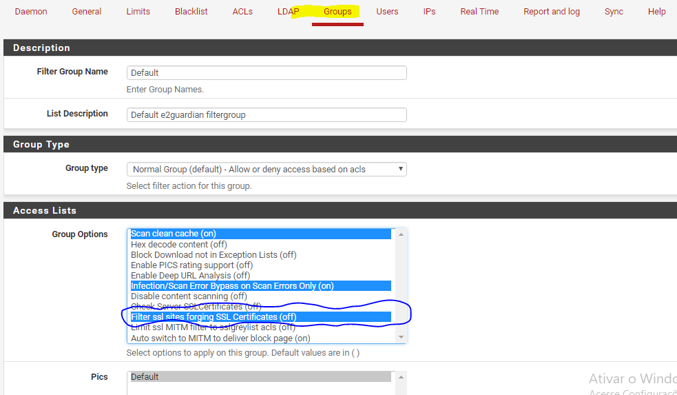

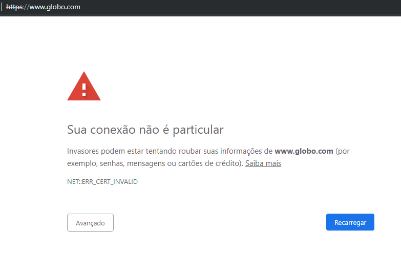

      So que ao ativar dentro de grupos do e2guardian a verificação Filter SSL o mesmo exibe a mensagem certinha para os cliente de bloqueio so que trava os demais sites devido a um erro de certificado invalido.
      Já criei o certificado corretamente,já fiz e refiz, li tutoriais,assisti youtube e nada... o erro de certificado ainda continua....

      e se desativar o SSL

        instalou o certificado nas maquinas ?

            @brunojfnet Bom, não sei se estamos falando da mesma coisa, mas se em "SSL Man In the Middle Filtering" a opção "Enable SSL filtering." estiver habilitada as maquinas precisam ter o certificado que vc cria no proprio pfsense, se n vc vai ter problema nos sites https

              no caso terei de deixar a pagina de bloqueio como esta mesmo, pois e impossível instalar em todos equipamentos devido o volume e trocas constantes...
              verei a possibilidade de fazer via GPO quando implementar o mesmo
