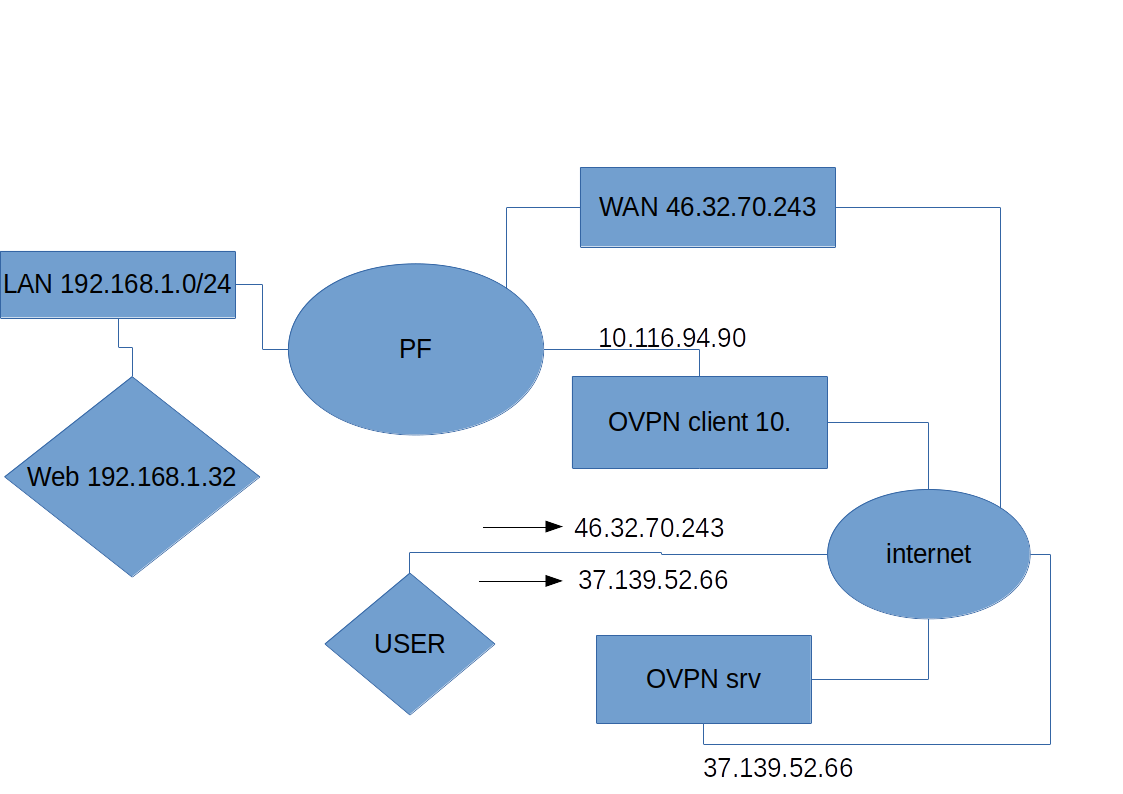

      Друзья не получить доступ к веб серверу по адресу 37.139.52.66
      Судя по всему ответ от веб сервера утекает в шлюз по умолчанию (шлюз по умолчанию у нас WAN). Если включить шлюзом по умолчанию "HIDEMY" (шлюз созданый из итерфейса opvpn клиента) то доступ из инетернета по внешнему IP OpenVPN есть (37.139.52.66), но при этом сайт из интернета на адрес 46.32.70.243 (WAN) очень медленно отвечает (толи ответ сначала так же утекает через шлюз по умолчанию, который теперь HIDEMY, толи таблицу маршрутов обнавляет при каждом запросе...). Моих мозгов не хватает настроить правила, помогите !!!! SOS

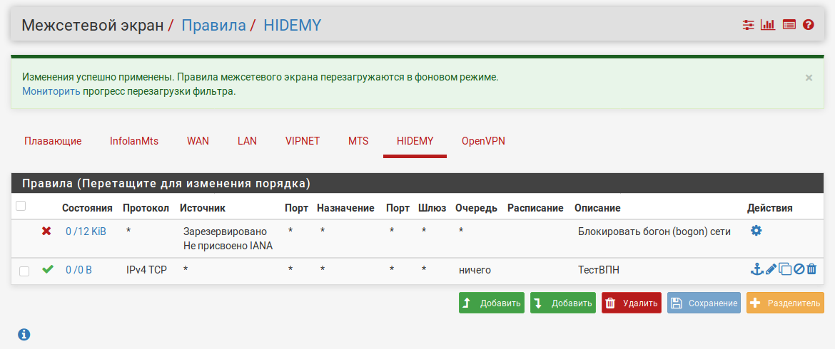

      Правила для шлюза из opvpn клиента:
      0_1551968051836_Screenshot_2019-03-07 pf armrus org - Межсетевой экран Правила HIDEMY.png

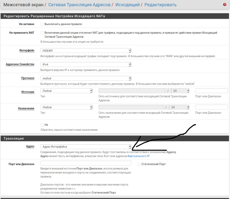

              Не совсем понял, что в правиле надо поменять? тут указана трансляция адреса интерфейса.
              0_1551982707698_Screenshot_2019-03-07 pf armrus org - Межсетевой экран Сетевая Трансляция Адресов Исходящий Редактировать.png

                Первый нюанс - Nat outbound в режиме manual
                Второй нюанс - как у Вас по стрелке ( все верно)
                Все остальное см ссылку

                  Для доступа к веб серверу сделал правило для VPN клиента
                  0_1552050906854_Screenshot_2019-03-08 pf armrus org - Межсетевой экран Правила HIDEMY.png

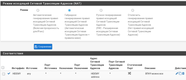

                  Для трансляции адресов правило исходящее
                  0_1552051026048_Screenshot_2019-03-08 pf armrus org - Межсетевой экран Сетевая Трансляция Адресов Исходящий.png

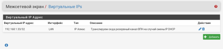

                  Если вдруг VPN сервер к которому у меня подключен клиент сменить мне IP по DHCP создал виртуальный IP 0_1552051126553_Screenshot_2019-03-08 pf armrus org - Межсетевой экран Виртуальные IPs.png

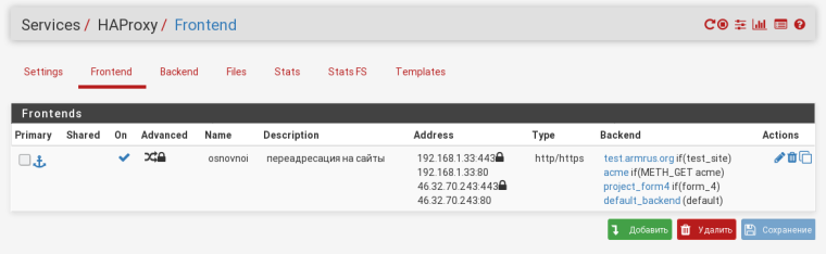

                  И подцепил виртуальный адрес к HAProxy через который работают мои веб серверы:
                  0_1552051310285_Screenshot_2019-03-08 pf armrus org - Services HAProxy Frontend.png
                  Теперь сайты доступны по двум IP адресам через WAN и VPN - УРА
