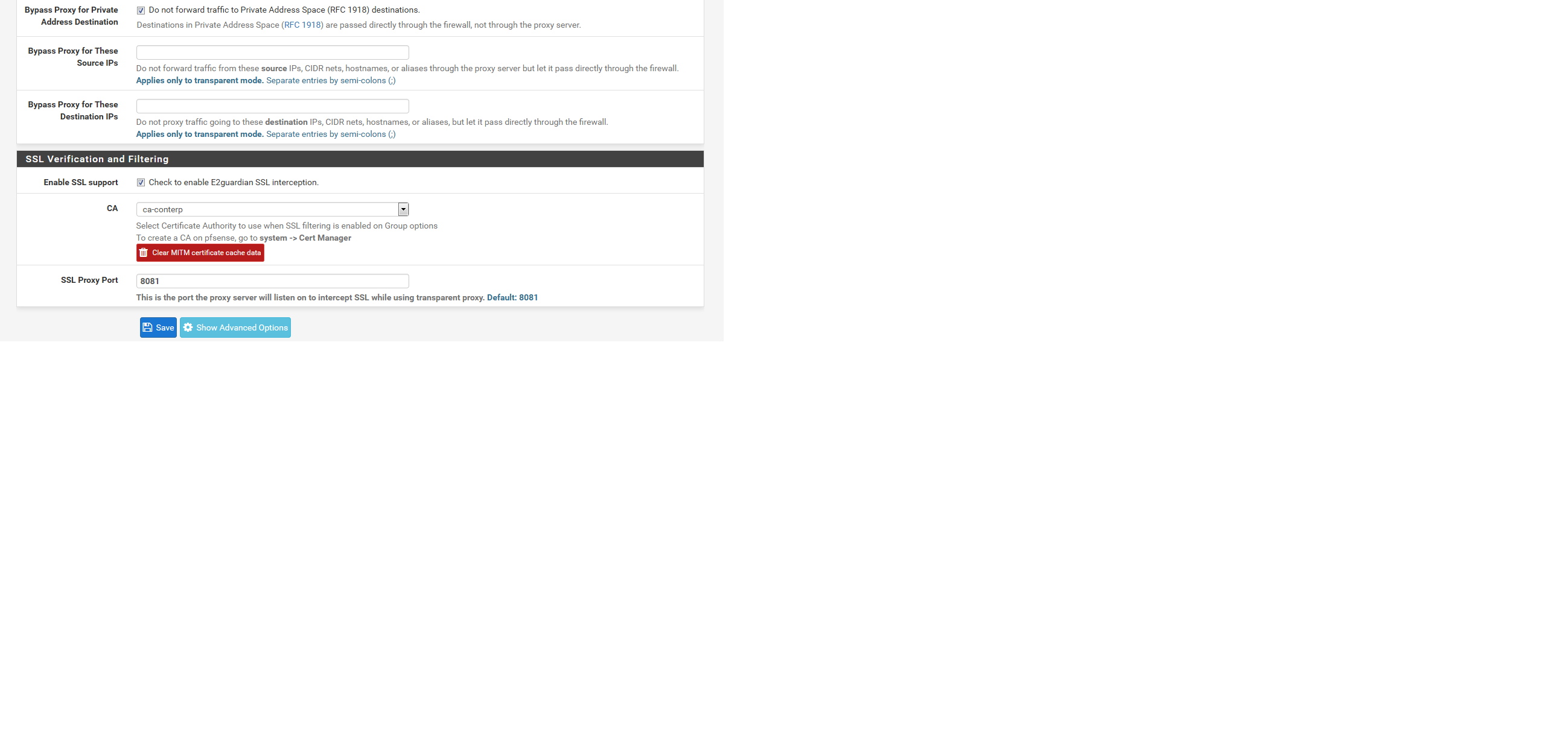

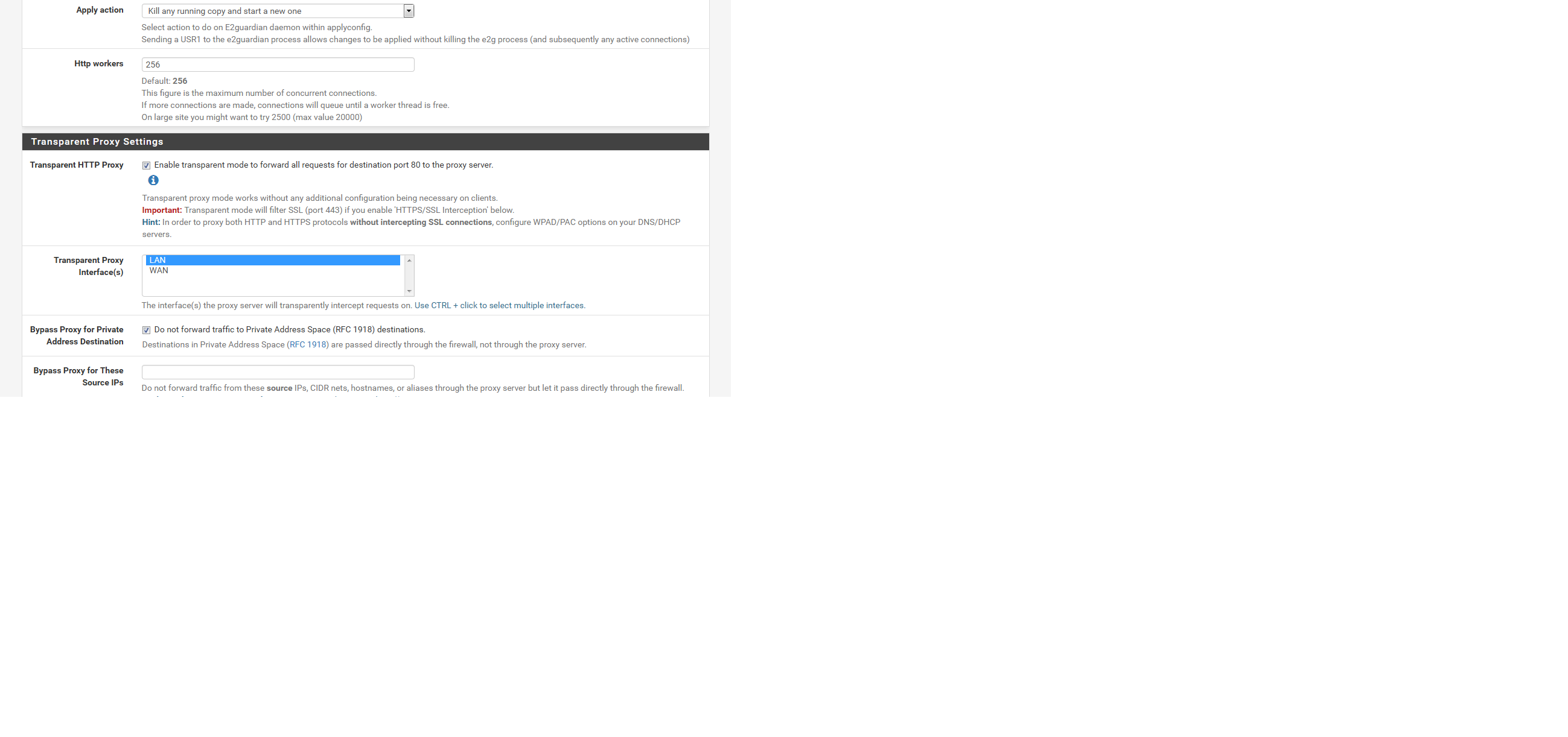

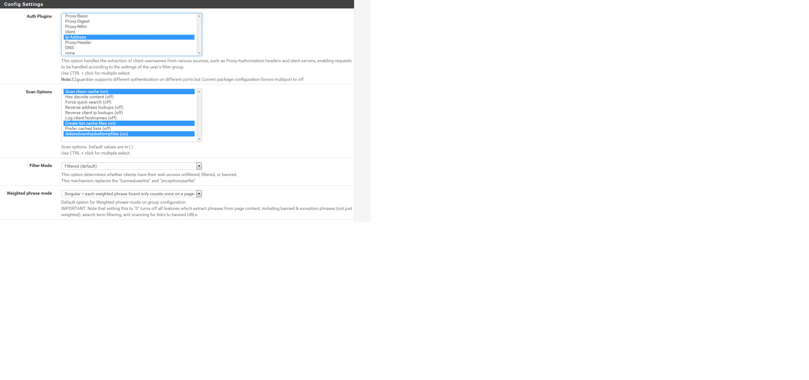

      Configurei um pfSense 2.4.5 com o E2Guardian, usando proxy transparente.
      O problema é que nas estações, os sites que usam SSL, como o google.com pro exemplo, me retorna o seguinte erro: NET::ERR_CERT_AUTHORITY_INVALID, e não abre de forma alguma.
      Ai se eu instalo na estação o certificado que criei no servidor pra usar o MITM, as páginas passam a abrir sem erro algum, no entanto, fica tudo liberado, não passar por filtro algum.
      Vcs sabem o que pode estar acontecendo?
      Vou mandar um print da minha configuração.
      Obrigado desde já!

        • L Offline
          ljustino
          Bom dia.
          Foi exatamente esse o video que usei pra configurar e, o engraçado é que por algumas horas funcionou, depois começou a dar esses problemas estranho...
          O que difere o meu do dele, é que estou usando o pfsense 2.4.5 e, ele está usando o 2.4.4
          Obrigado.
          • L Offline
            ljustino
            Notei que o problema só ocorre se eu colocar o grupo "Normal Group". Se eu colocar em "Unfiltered Access" tudo funciona OK.
            No log aparece o seguinte:
            2020.04.23 11:32:09 192.168.0.102 https://config.edge.skype.com 403 - default DENIED Failed to negotiate ssl connection to client
            Obrigado desde já.
