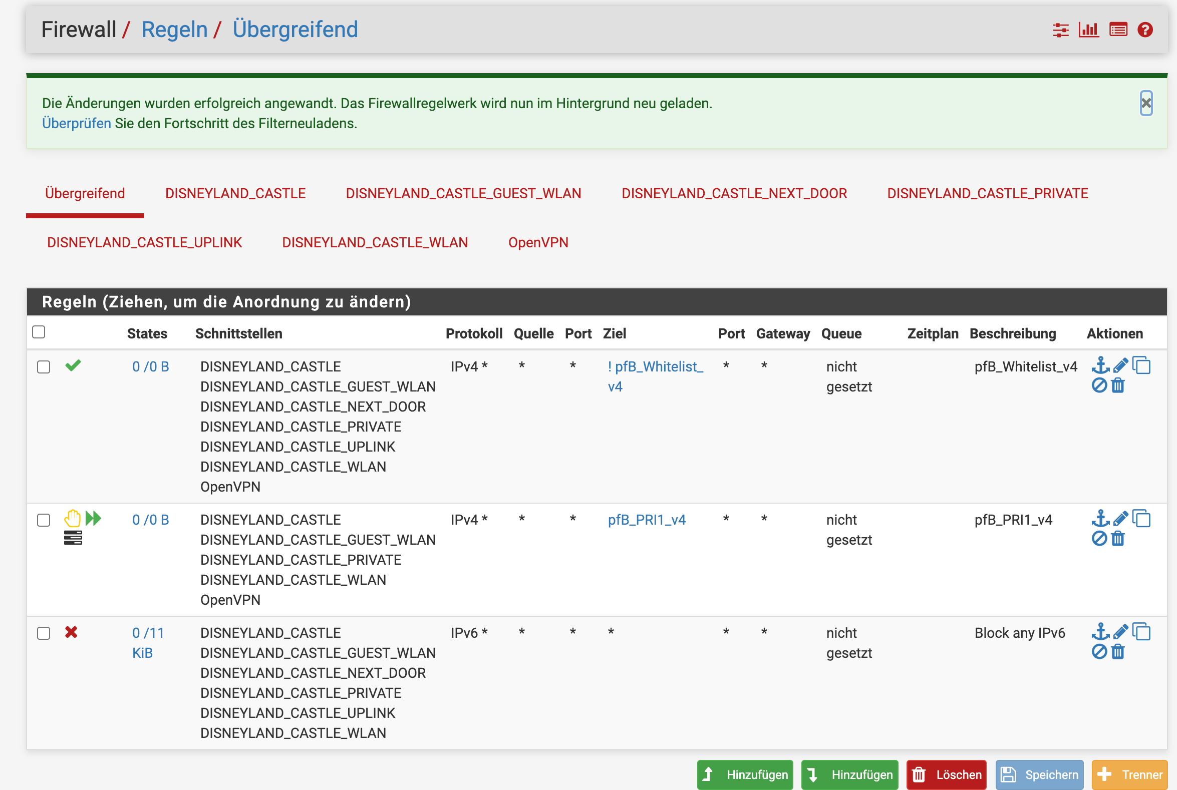

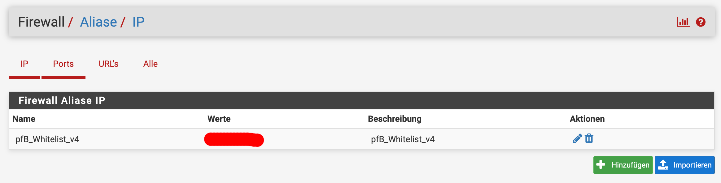

      Hello,
      yesterday i tried several times to create a new alias with a whitelist and then added a rule to this alias.
      The alias and the rule can be saved and are displayed.
      I can also see the new values in the configuration file. (I downloaded it for testing).
      After a few minutes my new changes disappear and it seems that everything is back to the way it was before the changes.
      I hope someone can help me because I don't understand the behaviour.
      Thanks a lot.
      Christian
      Hallo,
      ich habe gestern versucht mehrmals einen neuen Alias mit einer Whitelist anzulegen und diesen Alias dann mit einer Regel zu versehen.
      Der Alias und die Regel lassen sich speichern und werden angezeigt.
      Auch in der Konfigurationsdatei kann ich die neuen Werte sehen. (Zum testen habe ich diese heruntergeladen).
      Nach einigen Minuten verschwinden meine neuen Änderungen allerdings und es scheint als würde wieder alles wie vor den Änderungen zu sein.
      Ich hoffe mir kann jemand weiterhelfen da ich das Verhalten nicht verstehe.
      Vielen Dank.
      Christian

          Also muss ich die Liste direkt im pfBlockerNG rein machen und kann die nicht einfach selber füllen und vor die Regel schalten? Ich habe gerade bemerkt, dass pfBlockerNG seine Regel immer wieder nach vorne schiebt.
          Zumindest bleibt die Regel jetzt schon mal vorhanden, warum auch immer.
          Aber pfBlockerNG schiebt seine Regel immer wieder vor meine.

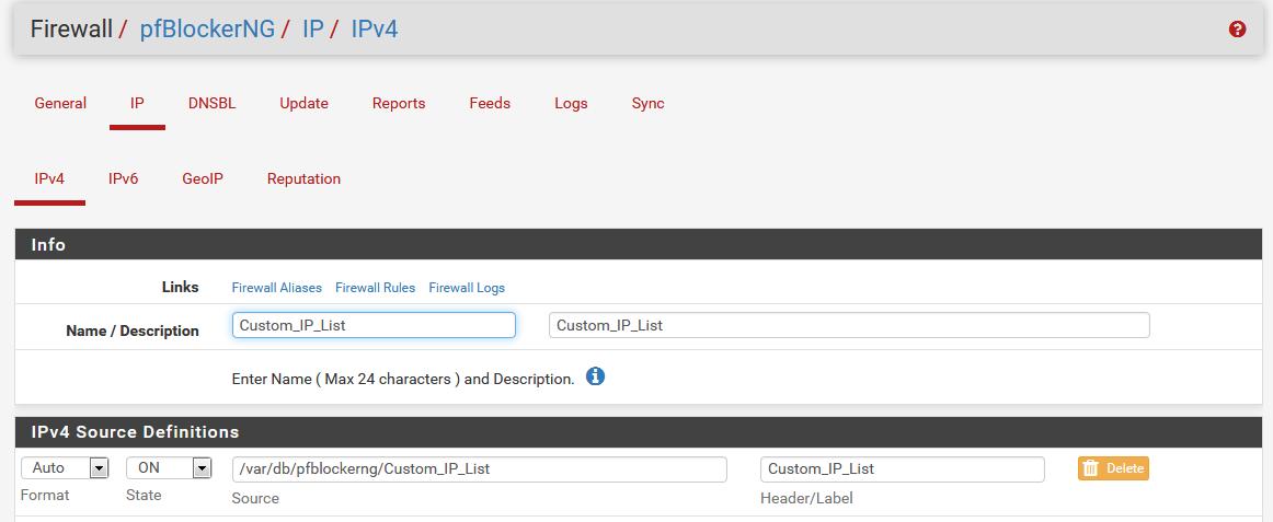

            Ich habe das jetzt so angelegt? Was muss ich jetzt machen?
            und habe es nun vor die anderen geschoben. Richtig?
            Nur wo trage ich da jetzt die IP's ein?

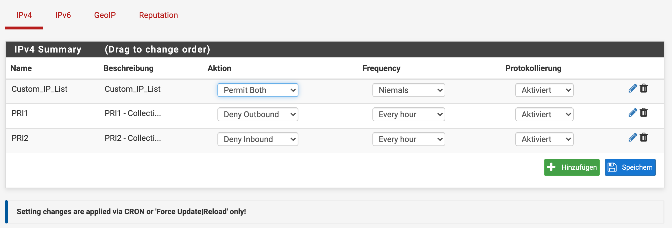

              a) das devel paket verwenden
              dann das aktivieren (erspart dir einiges an Kopf Arbeit bei den Regeln)
              die Abarbeitung anpassen
              und KILL States setzen (aktivieren)
              wenn du die IPs kannst und hast dann kannst ein file erzeugen und direkt an die box senden
              einrichten musst es allerdings mit pfad sonst geht nix.
              update reload nicht vergessen und immer die logfiles des updates lesen / durchsehen
              eintragen hier
              ich mach es allerdings via
              das file mit den ips hab ich vorher schon auf die box geschickt ;)

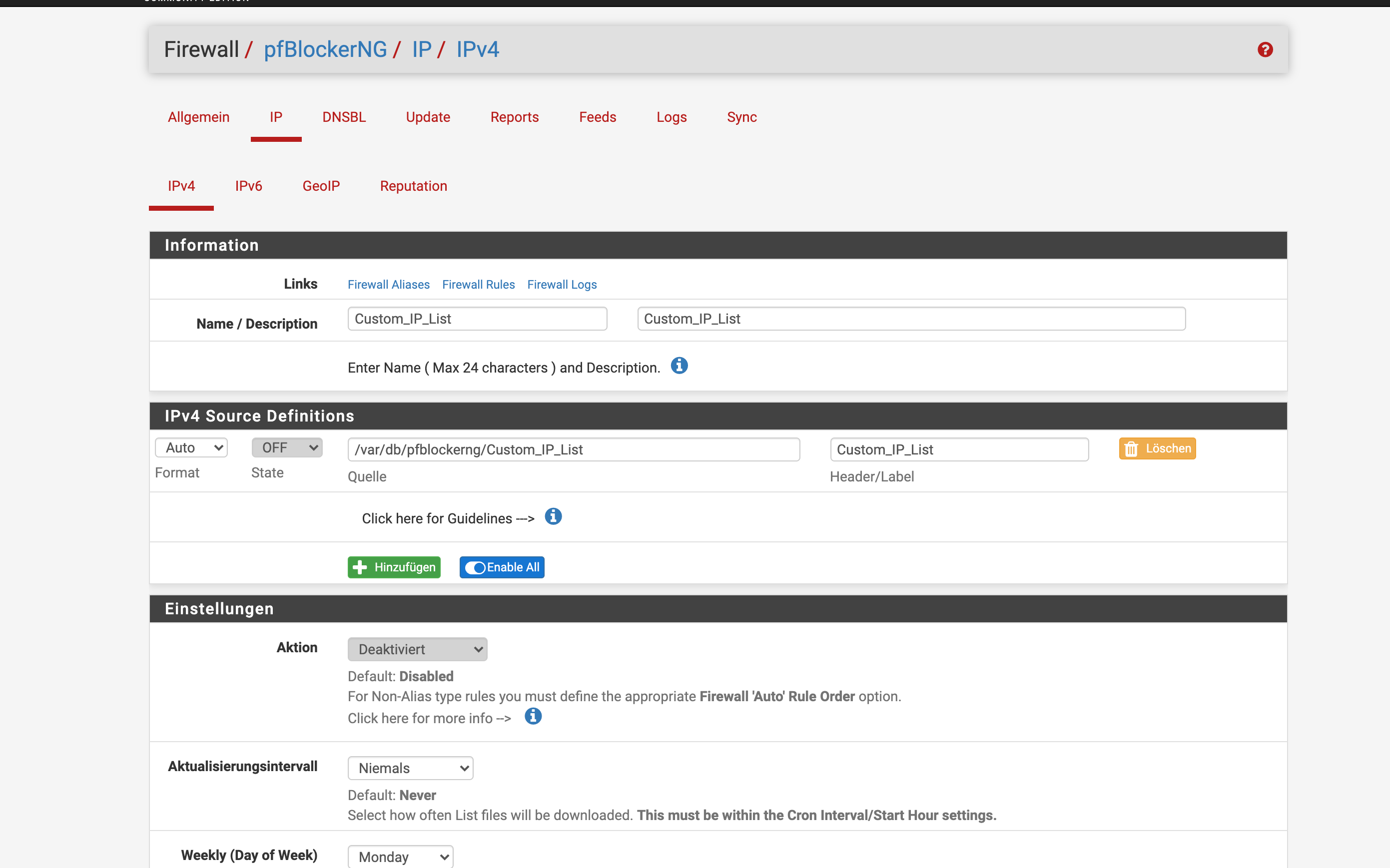

                Also ohne file geht es auch in der list IPv4 Custom_List?
                Na dann versuche ich mal mein Glück. Melde mich gleich ob ich es hinbekommen habe.
                Vielen Dank.
                noplanN 1 Reply Last reply Reply Quote 0
                • noplanN Offline
                  noplan @ChristianG
                  @ChristianG
                  jop ohne file wobei mit file extrem konfortabler geht ;)

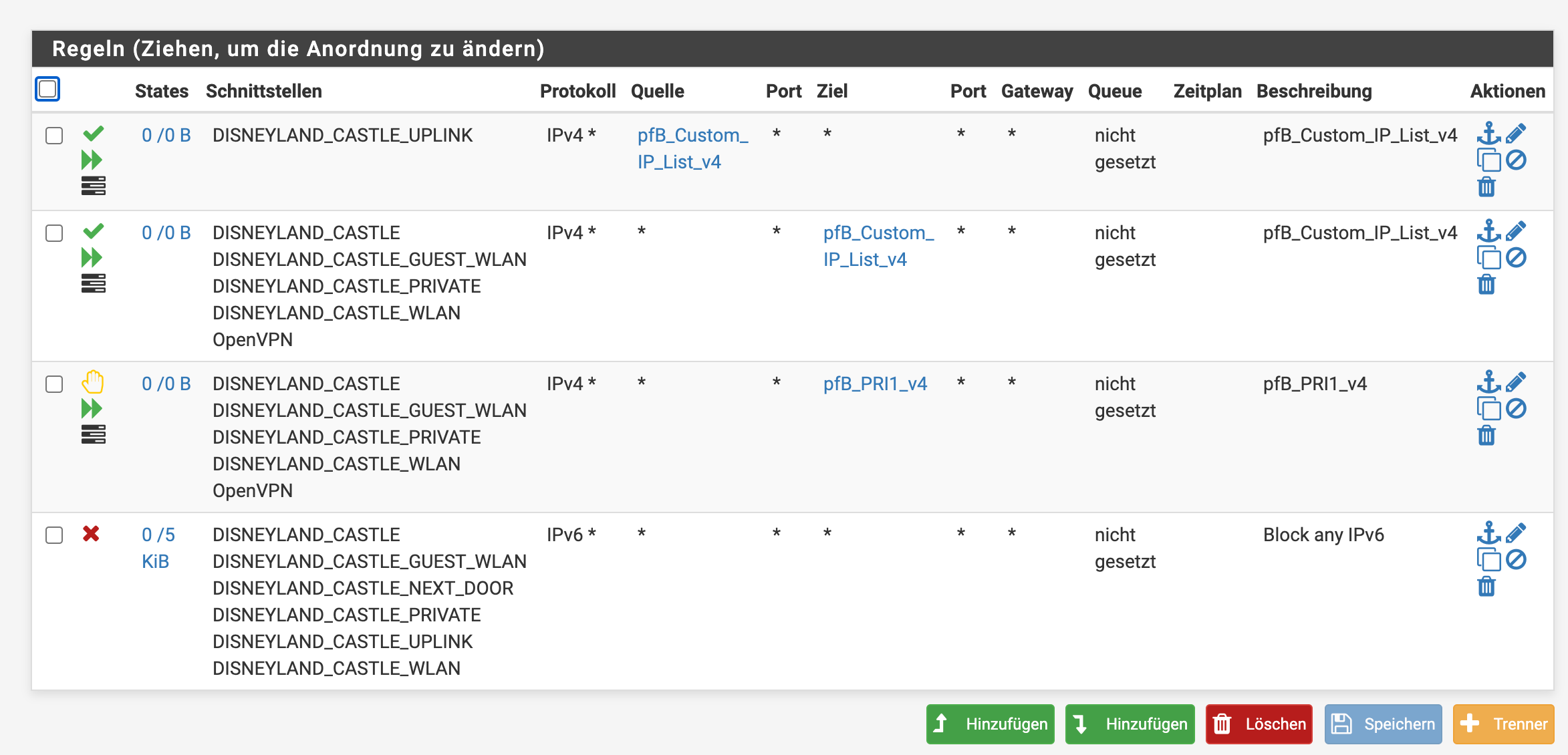

                    @noplan das sieht gut aus oder? Ich glaube es hat klick gemacht und ich habe es verstanden wie es geht :)
