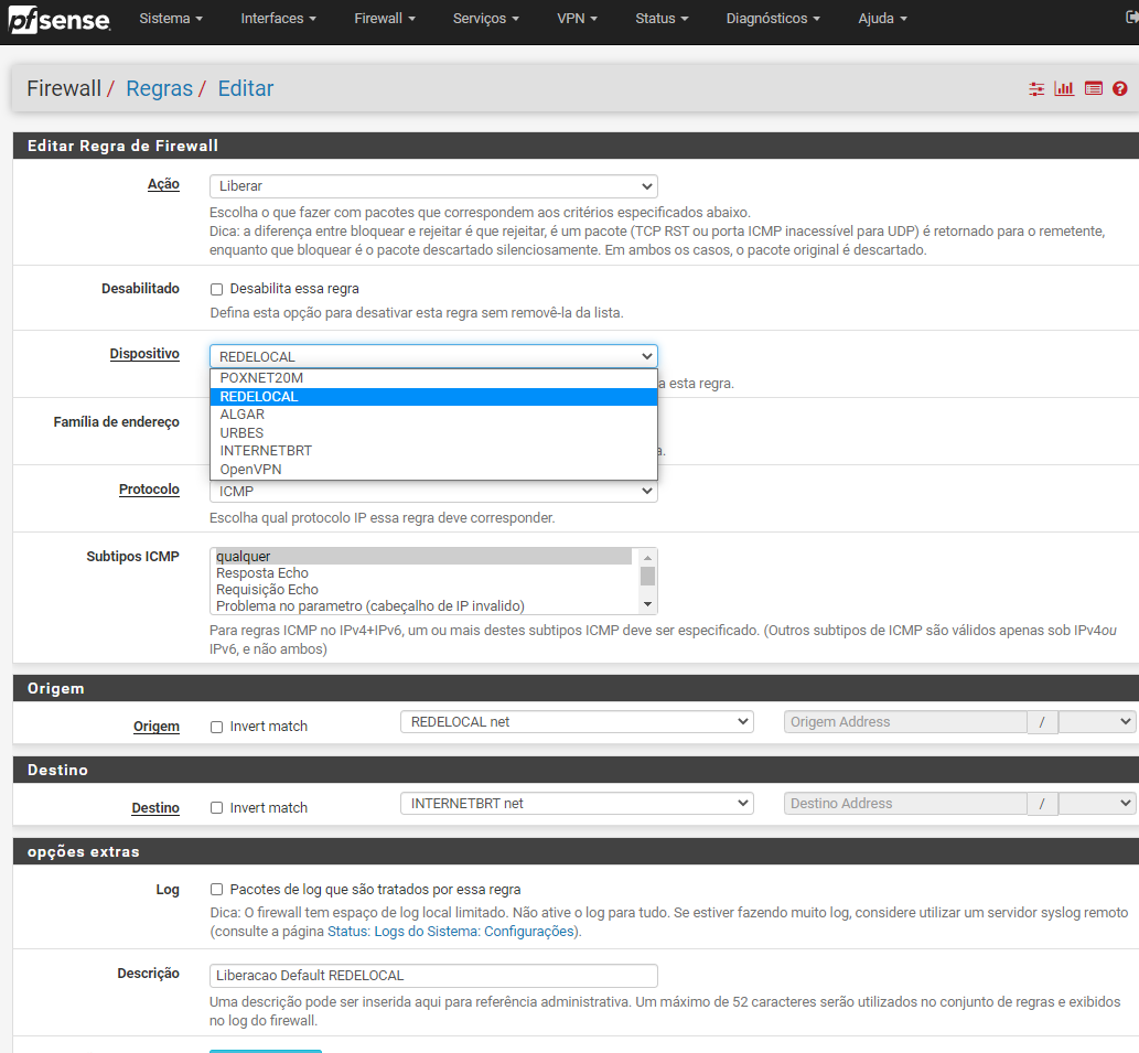

              @ismarcs said in Rota entre redes locais no mesmo Firewall:
              IC
              Tentei esta regra e também não funcionou
              Liberei
              Dispositivos
              PoxNET = Link Dados eth0
              Rede local = Rede admnistrativa IP = 10.10.x.x/16
              Algar = Link DAdos eth1
              URBES = Rede sem DHCP IP = 10.20.x.x/16
              InternetBRT= Rede nova cameras IP= 10.30.x.x/16
              Liberei o ICMP da rede Local = REDELOCAL com origem REDELOCAL net para destino INTERNETBRT net mesmo apos esta regra nao funcionou
              Estou na Rede ADM sobre o ip 10.10.100.45 e consigo chegar ate o Gateway da rede Internet BRT pingando o ip 10.30.0.1 mais para dentro da rede mesmo liberando o ICMP nao consigo pingar
