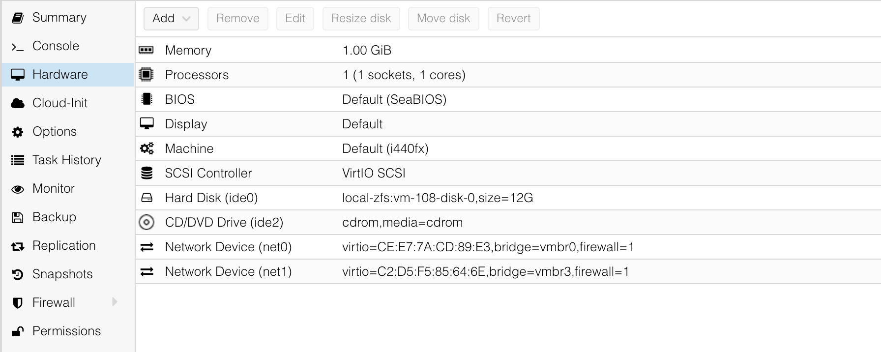

      Всем привет, есть сервер на proxmox внутри него стоит pfsense 2.4.5.
      На pfsense настроен openvpn сервер. Проблема в седующем, когда я подключаюсь клиентом к серверу openvpn, могу открыть сам pf 10.10.2.2, но не могу открыть морду proxmox 10.10.2.1. Если я подключаюсь как клиент в лан сеть напрямую к pf проблем нет.
      Сеть LAN для pf (pve/Network)
      Сеть машины pf
      vmbr0 - белый айпи от провайдера.

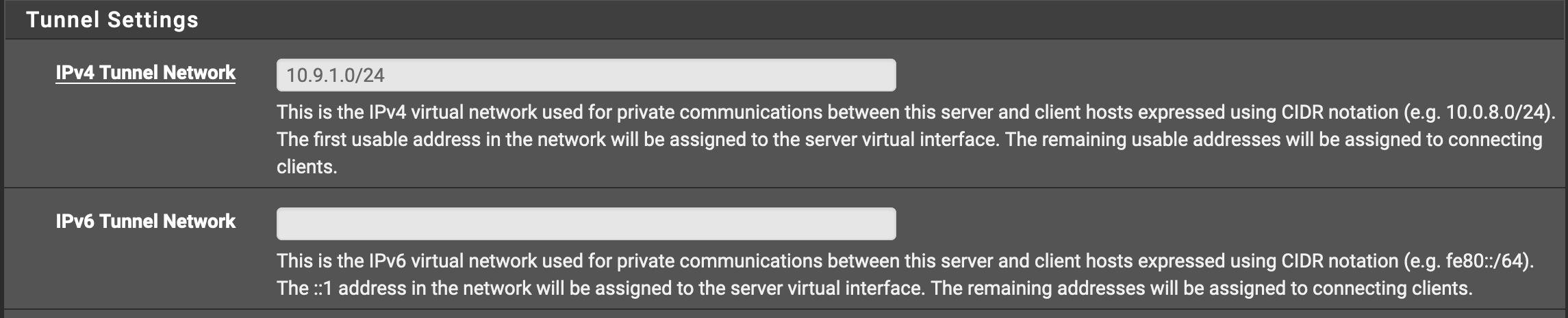

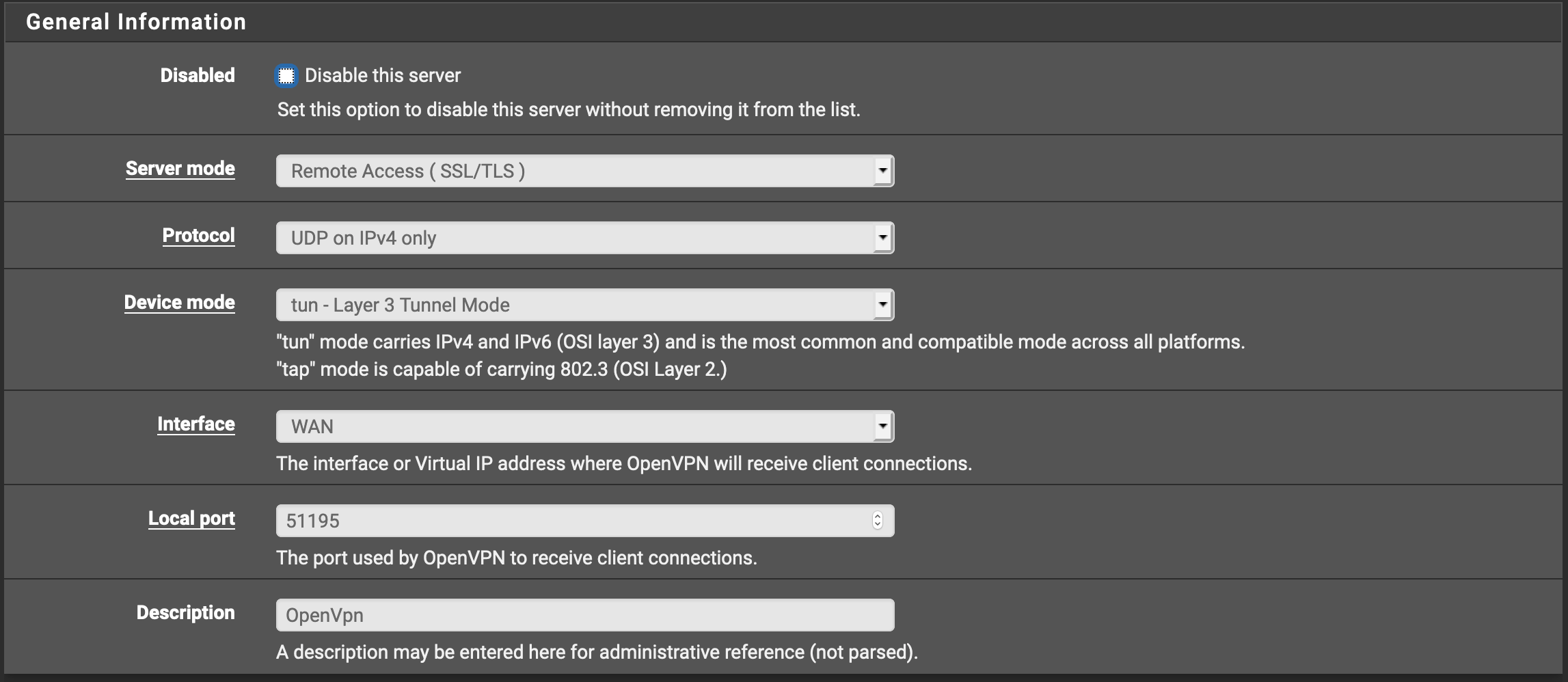

      Настройки openvpn

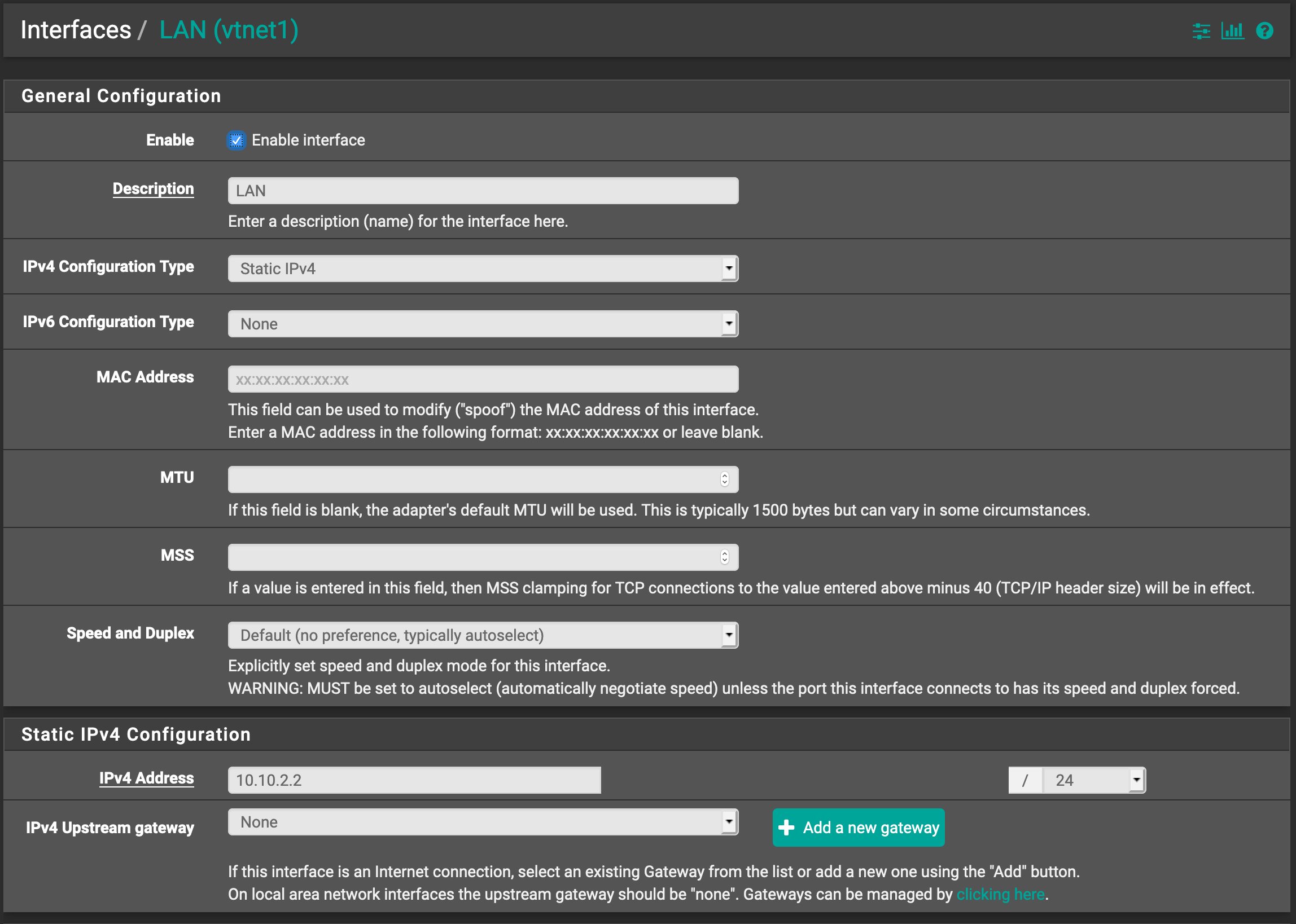

      Настройки LAN

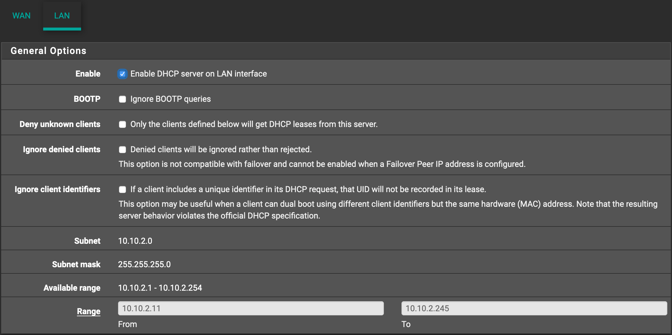

      Настройки DHCP
