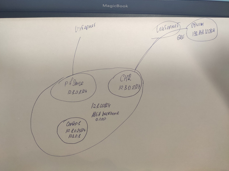

                          Есть ли схема сети ? Я так подозреваю , что проблема у Вас из-за "поломанной" функции reply-to на виртуальных интерфейсах PF. На это косвенно указывает , что решаете проблему статическим маршрутом.
                          Ради интереса , убрав статический маршрут , посмотрите tcpdump-ом на wan интерфейсе ( на шлюзе по умолчанию ) - не туда ли PF "пихает" ответный пакет для сетей 192.168.12.0/24-192.168.254.0/24
                            Moron @Konstanti
                            @Konstanti said in Работа OSPF маршрутов:
                            @Moron
                            Без статичных маршрутов я могу попасть из 10.1.0.0/24 в сеть офисов 192.168.12.0/24 и т.д., но из этих же офисов не могу попасть в сеть 10.1.0.0/24, пока не укажу на pfSense статичный маршрут.
                            Посмотреть дамп не могу, т.к. система используется, хоть там и трафика очень мало.
