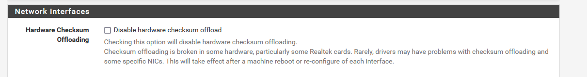

                          Se a placa de rede for Realtek, tenta fazer isso e confirma se resolve o problema, desabilita o hardware checksum offload.
                          Depois dessa alteração, é recomendado fazer um reboot no pfsense, mas nem sempre é necessário.
                          Se não surtir efeito, desfaça o procedimento.

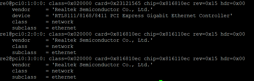

                          • H Offline
                            henrissousa @mcury
                            • M Online
                              mcury Rebel Alliance @henrissousa
                              É realtek.. tenta o procedimento e volta aqui para dizer se resolveu..
