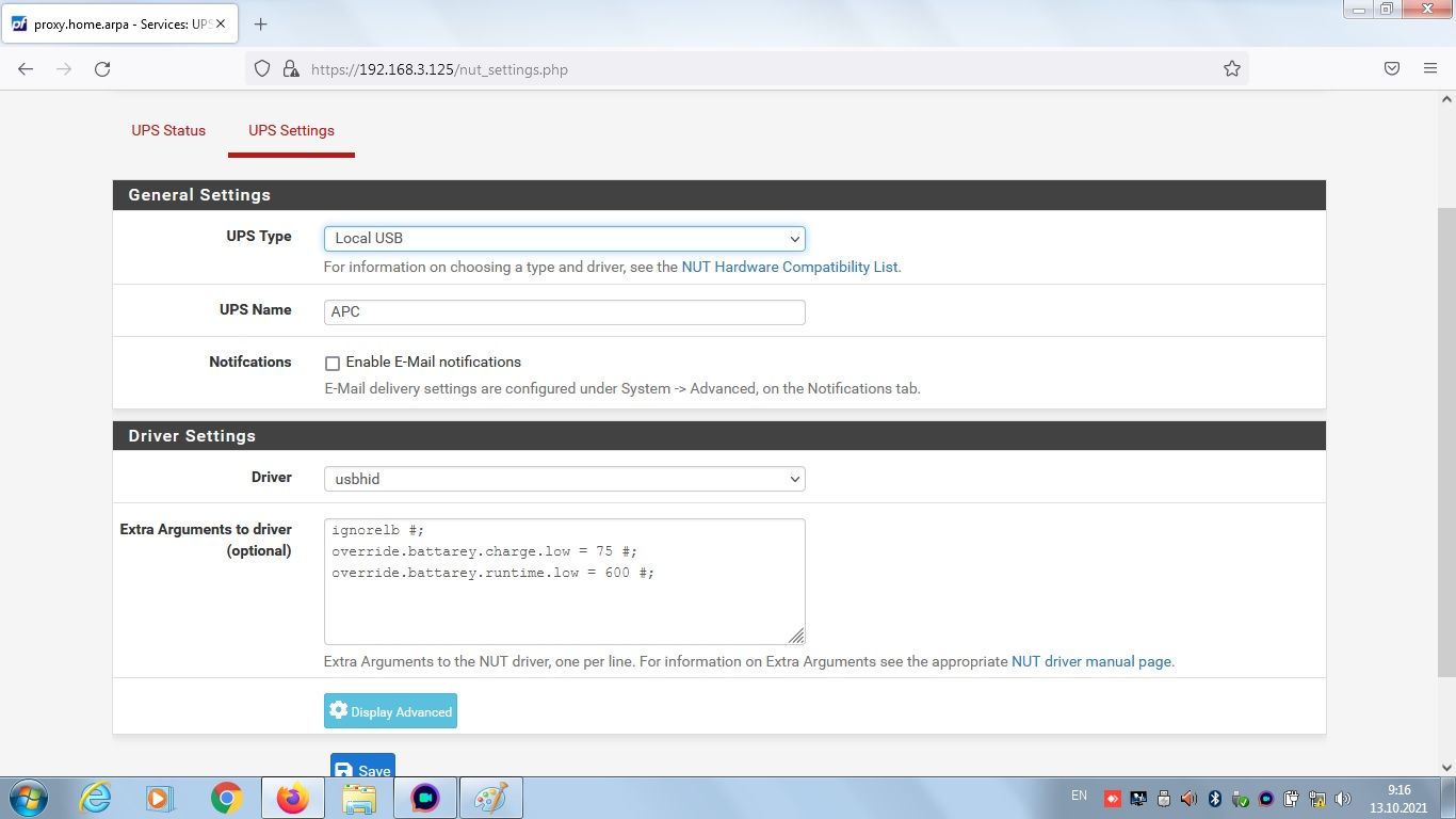

                @pigbrother Наткнулся на глюк не срабатывает ignorelb
                Указал свои значения

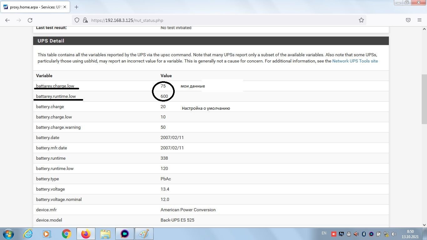

                Вижу их в UPSdetail
                Но UPS отключается при достижении настроек заданных по умолчанию.
                Не сталкивались с таким? Вроде б и не сильно критично, выключение происходит, но хотелось бы повысить порог срабатывания отключения !
                  AndreyMoiseev @pigbrother
                  @pigbrother @andreymoiseev Дааа вот что значит тяжёлый день - накосячил в названиях параметров - должно быть battery! Все работает как надо.
