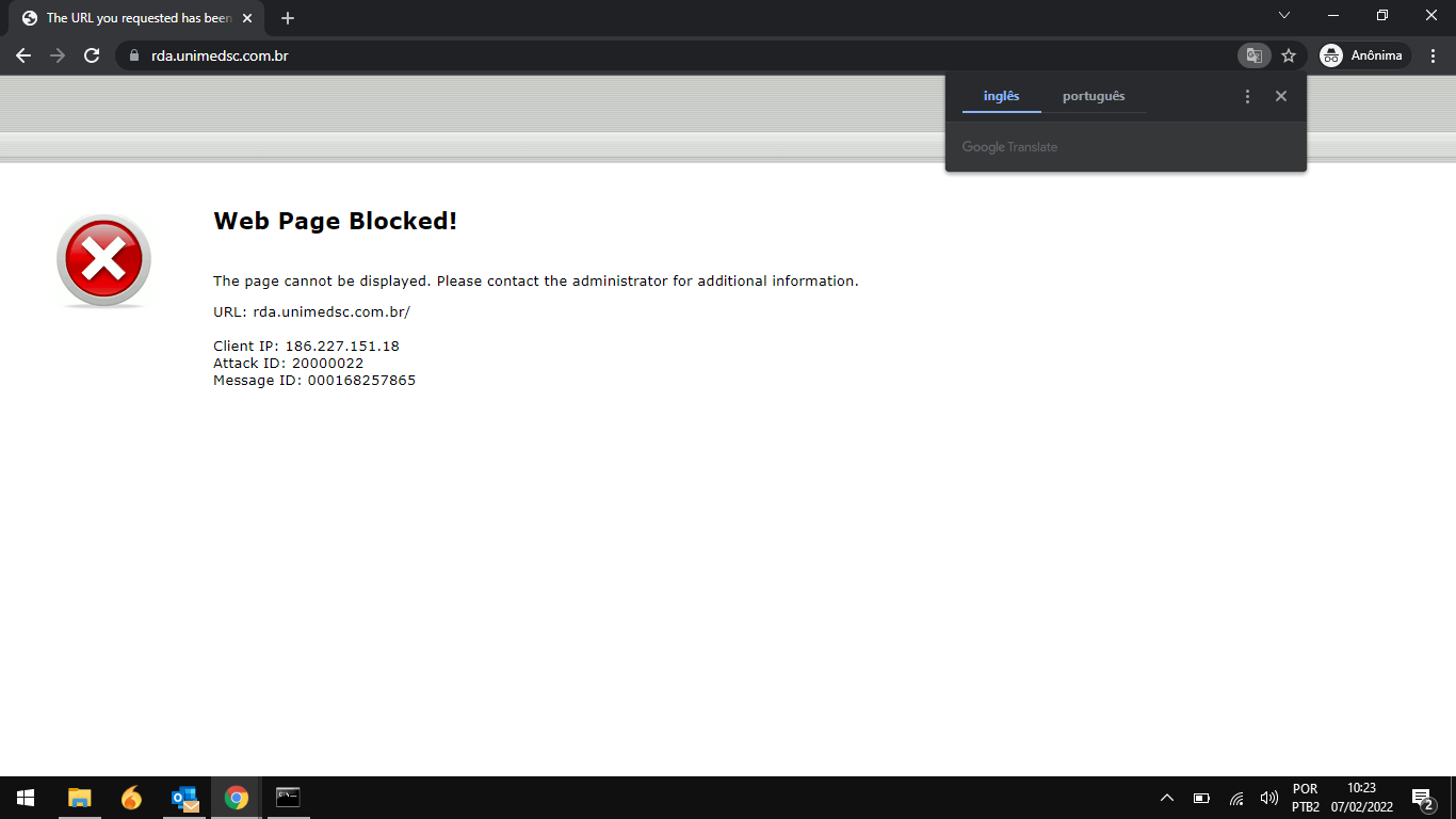

      Preciso fazer o desbloqueio de um site: https://rda.unimedsc.com.br/
      Tenho o squidguard na rede, mas já desabilitei para efetuar alguns testes e mesmo assim o site continua bloqueado.
      Teria alguma outra forma de fazer a liberação deste site?
      Desde já grato!

        Aqui o site abre, se você já desabilitou o squidguard e continua 'bloqueado', é provavelmente cache do navegador, testa abrir no modo anonimo do navegador para confirmar se é realmente cache.

          Efetuei o teste em guia anônima e o site ainda continua bloqueado.
            mcury Rebel Alliance @buenowillian96
            @buenowillian96 Squidguard desabilitado, não é cache, pode ser algum antivírus instalado na máquina ? Essa página de bloqueio não é a do squidguard..

              @mcury fiz o teste o erro ainda procede :/
                Pelo erro, me parece que você está usando Webroot?
                Abre um chamado em https://www.brightcloud.com/tools/change-request.php
                Pelo que eu entendi, eles lá podem alterar a categorização dessa página.
                Caso esteja com pressa, pode simplesmente desativar o Webroot.
