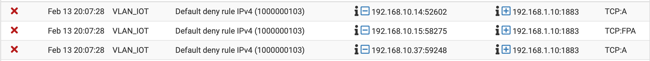

Also ist WLAN konkret am AP eingerichtet und läuft einfach durch den Switch (ohne VLAN-konfig)?Aber bevor wir da ein Phantom jagen, gehören die gezeigten Block überhaupt zu der Verbindung, die du aufbauen möchtest?
Pakete mit A-Flags können je nach Netzwerk und Geräte auch normal sein und bedeuten, dass lediglich die Verbindung auf der pfSense bereits geschlossen ist (Timeout), während sie ein Client aber noch verwenden möchte. Üblicherweise versucht er in diesem Fall nach kurzer Verzögerung eine neue aufzubauen und der Traffic läuft wieder. -

Auf der pfSense sieht es für mich gut aus, soweit ich es erkennen kann.
