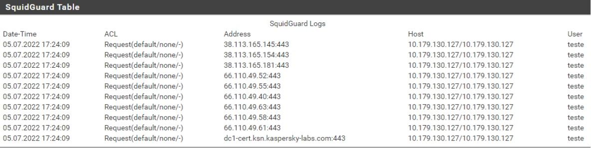

            Vejo que o IP de origem é 10.179.130.127 e o usuário é teste.

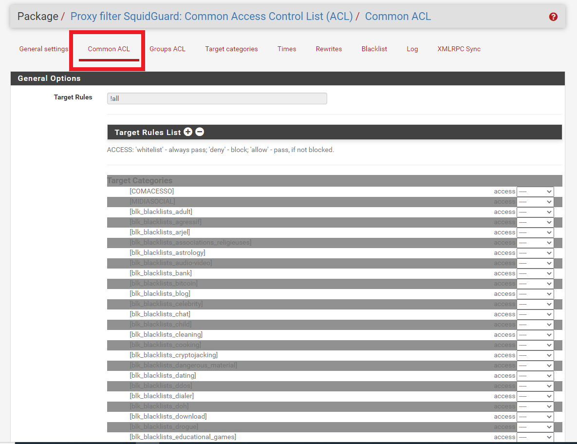

              Exatamente, o usuário é TESTE e está já no grupo do AD. Na prática, ele autentica no Chrome normalmente, mas só pegas as ACL COMUM e não ACL DO GRUPO
                          Ele só enxerga o grupo "default" ou seja da ACL COMUM, não busca pelo grupo que está no AD, coloquei as portas que indicou e não funcionou ainda....
