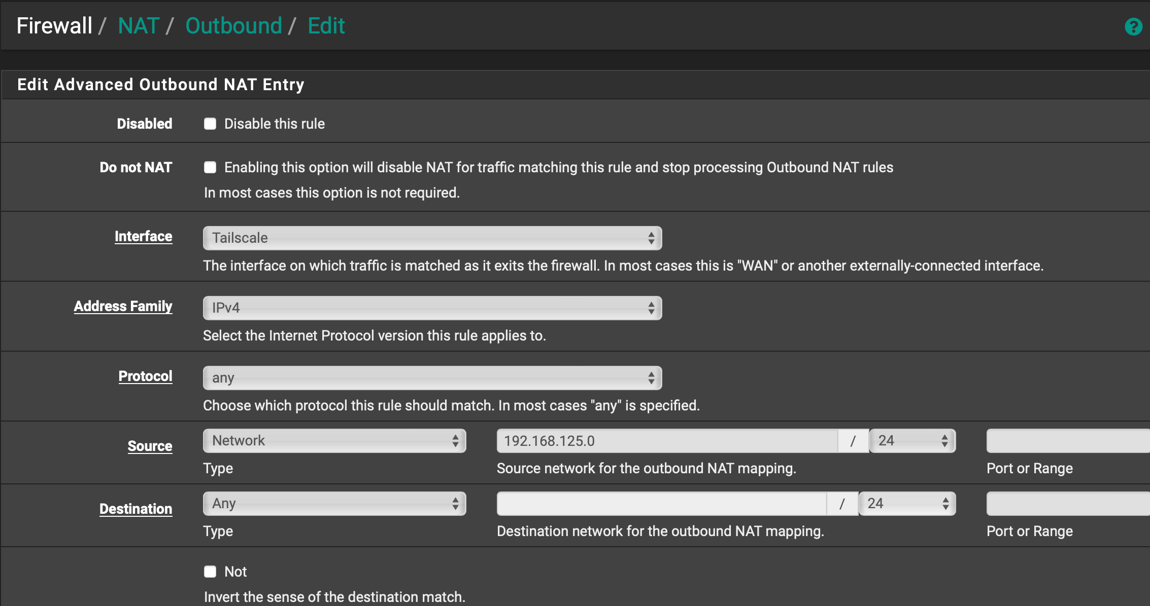

      По ссылке выше выше внесите доп. правило в NAT outbound ОБЯЗАТЕЛЬНО. Скрин всё же добавлю)
      192.168.125.0 - тут должна быть ваша LAN сеть, у меня она такая.

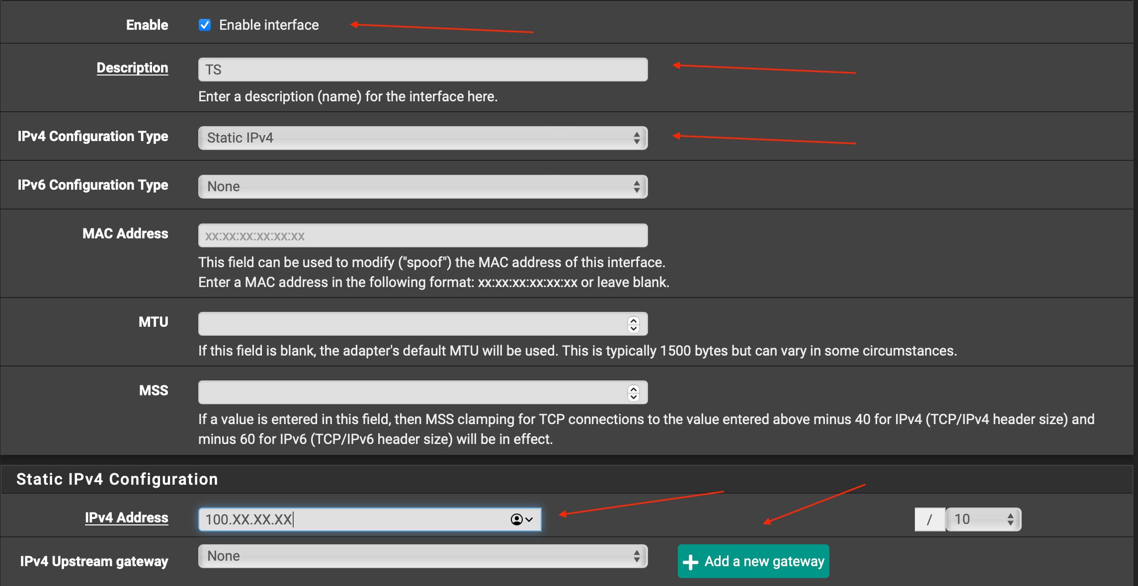

      Далее, выборочный роутинг будет проходить по стандартной схеме - отправляем выборочные сайты ходить через Gateway (Exit node Tailscale), который надо создать. Для этого идем в Interfaces -> Assignments и добавляем интерфейс:
      Заходим в интерфейс (OPT1) и заполняем настройки:

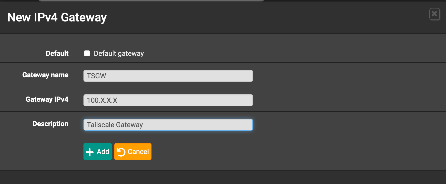

      IP адрес берем тот, что в статусе TS присвоился PFSense, маска 10 (по документации TS они назначают IP из приватной сети 100.64.0.0/10), нажимаем Save, Apply и далее тут же "Add a new gateway". Оговорка, здесь предполагаем, что ранее вы уже создали какую либо выходную ноду, гайды можно найти на офф сайте: Exit nodes. Вписываем IP выходной ноды:

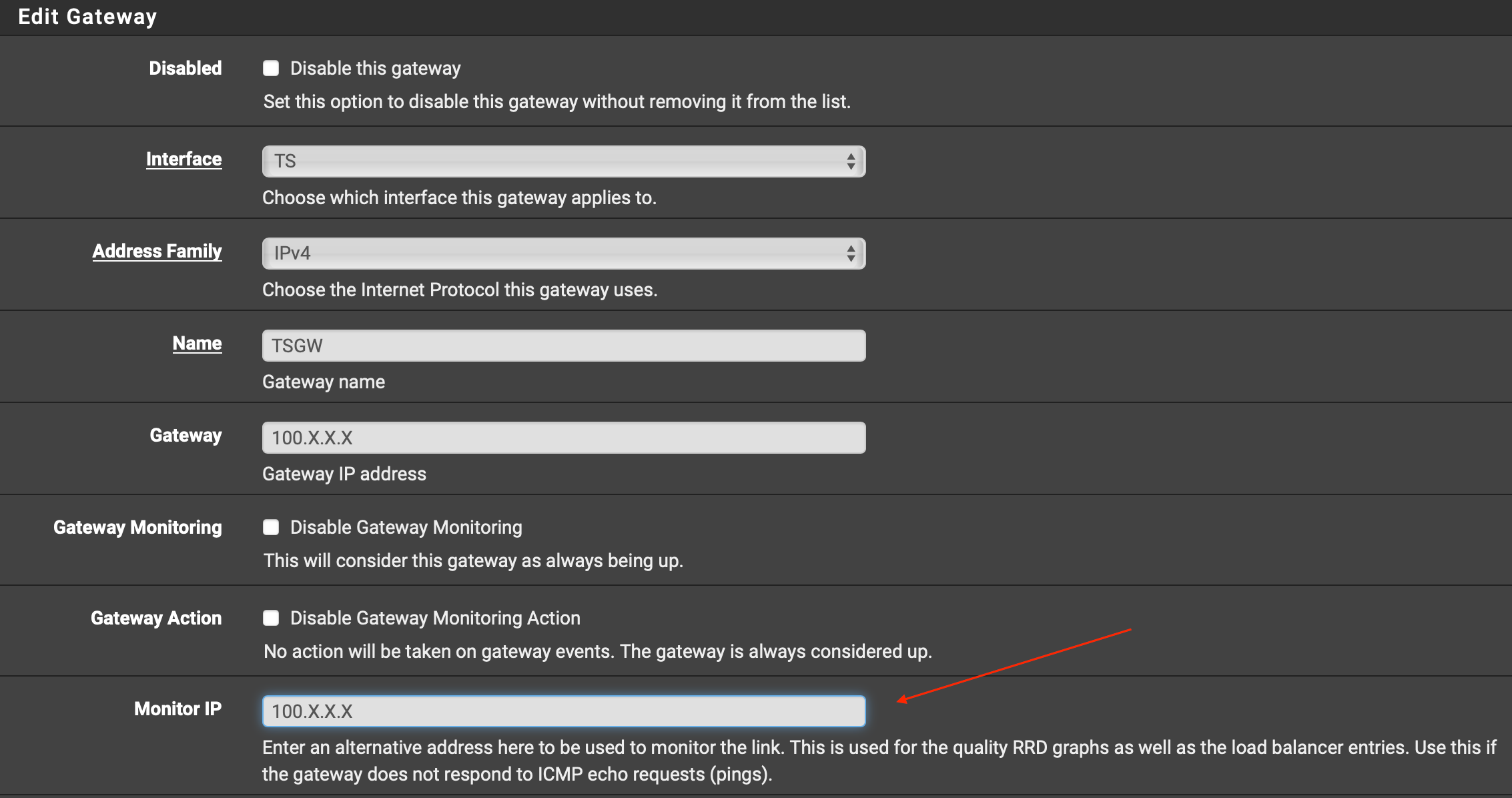

      Дефолтным его не делаем, так как мы будем пускать туда трафик по Alias списку. Можно по желанию зайти в System -> Routing -> TSGW и вписать Monitor IP (у меня это IP моей выходной ноды):

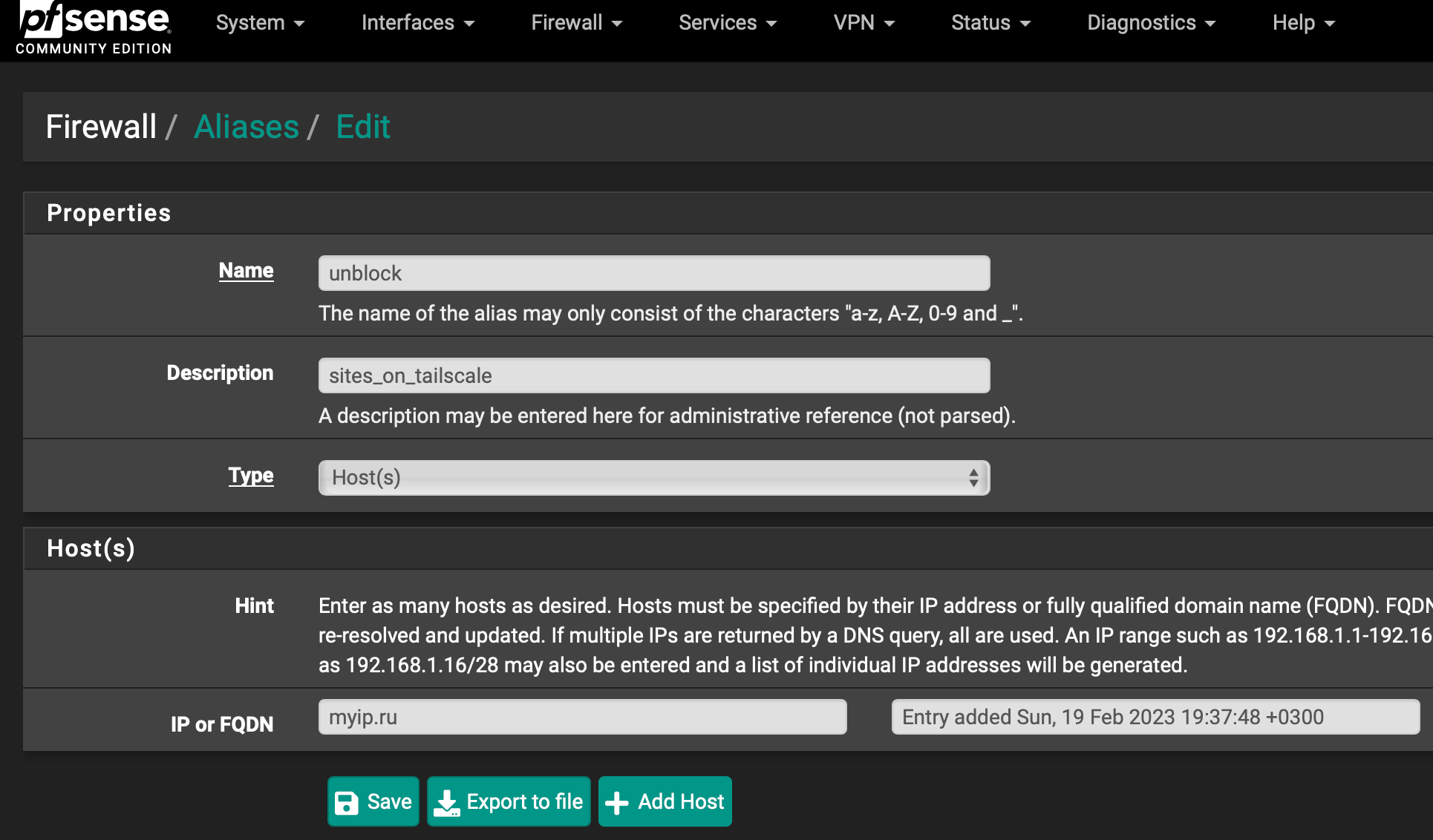

      Готово, теперь самое простое, идем в Firewall -> Aliases добавляем сайт к примеру myip.ru:

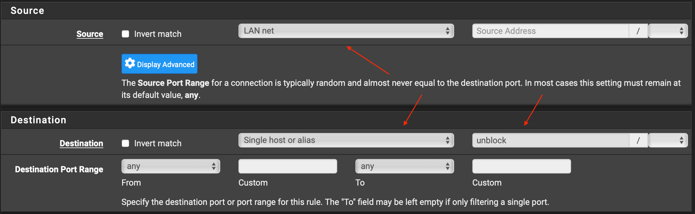

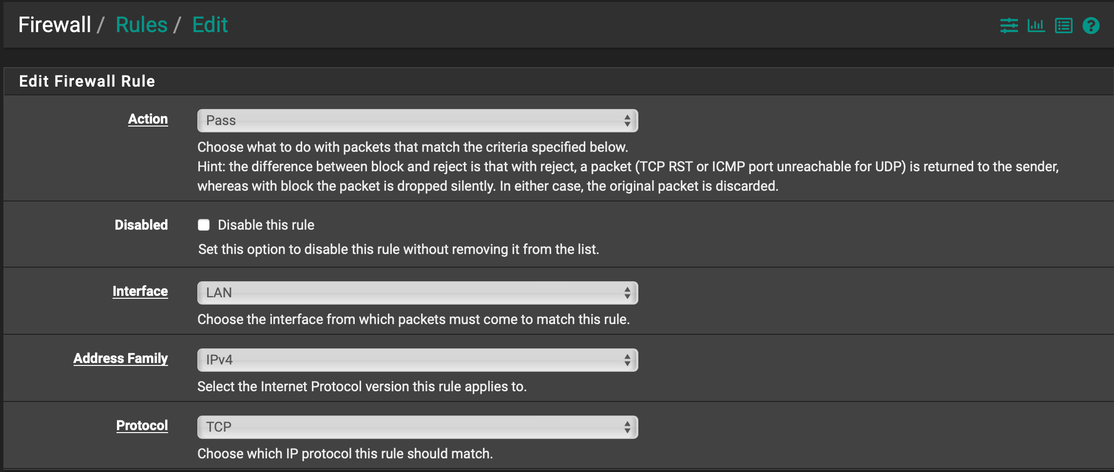

      Идем Firewall -> Rules -> LAN добавляем правило:
      Источник - LAN сеть, направление - Single host or alias и список в нашем случае unblock (писать ручками)
      Далее, Save, Apply. Готово, после можно зайти на сайт myip.ru и убедиться, что там стоит адрес IP вашей выходной ноды.
