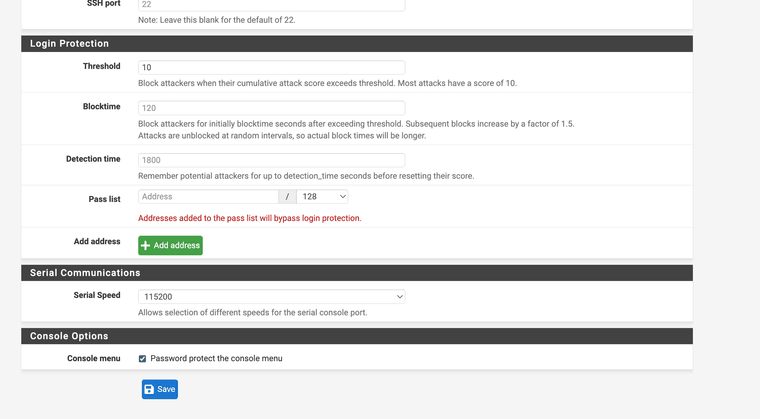

                        @DIMADUR said in Защита от сброса пароля.:
                        Согласно этой статье можно сбросить пароль
                        Как быстрый вариант половинчатого решения - включить
                        Password protect the console menu
                        Меню сброса пароля из консоли не будет доступно быстро и сразу.

                          • JonathanLeeJ Offline
                            JonathanLee @DIMADUR
                            @DIMADUR
                            Да, блокировка сеансов консоли паролем. Мой требует пароль для доступа к терминальной сессии. 👍
