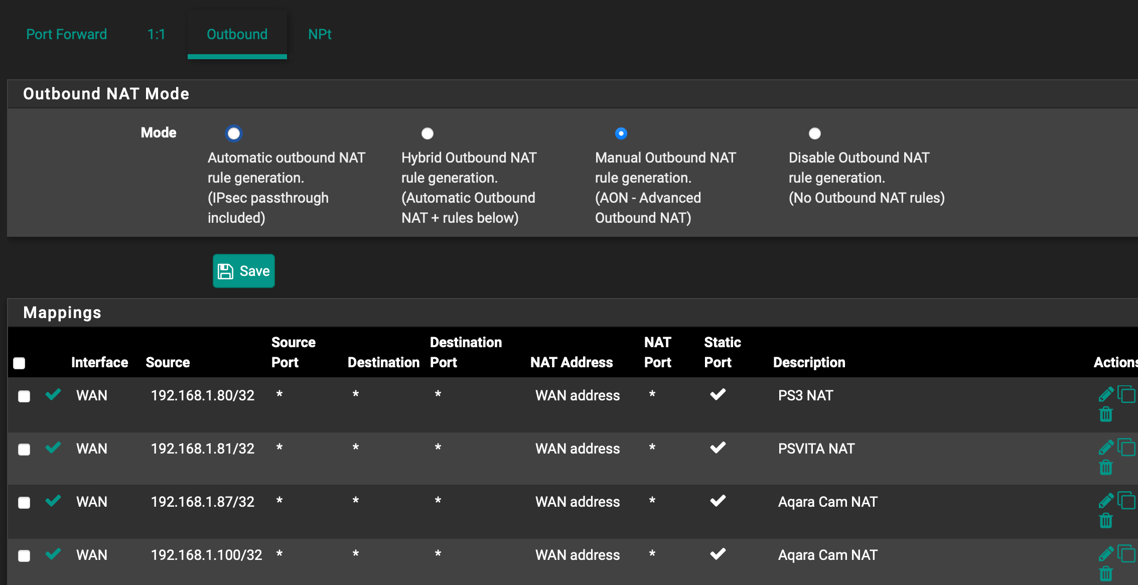

изменяете Protocol на UDP
ставите ip адрес источника (source на картинке)
отмечаете галочкой "static port"
и не читаете текст про порт 12426 -
@Konstanti
@danilov
я бы тут включил Manual Outbound Mode
правила 2 и 3 мне лично непонятны
и почему у Вас все правила заблокированы ?
для примера -
