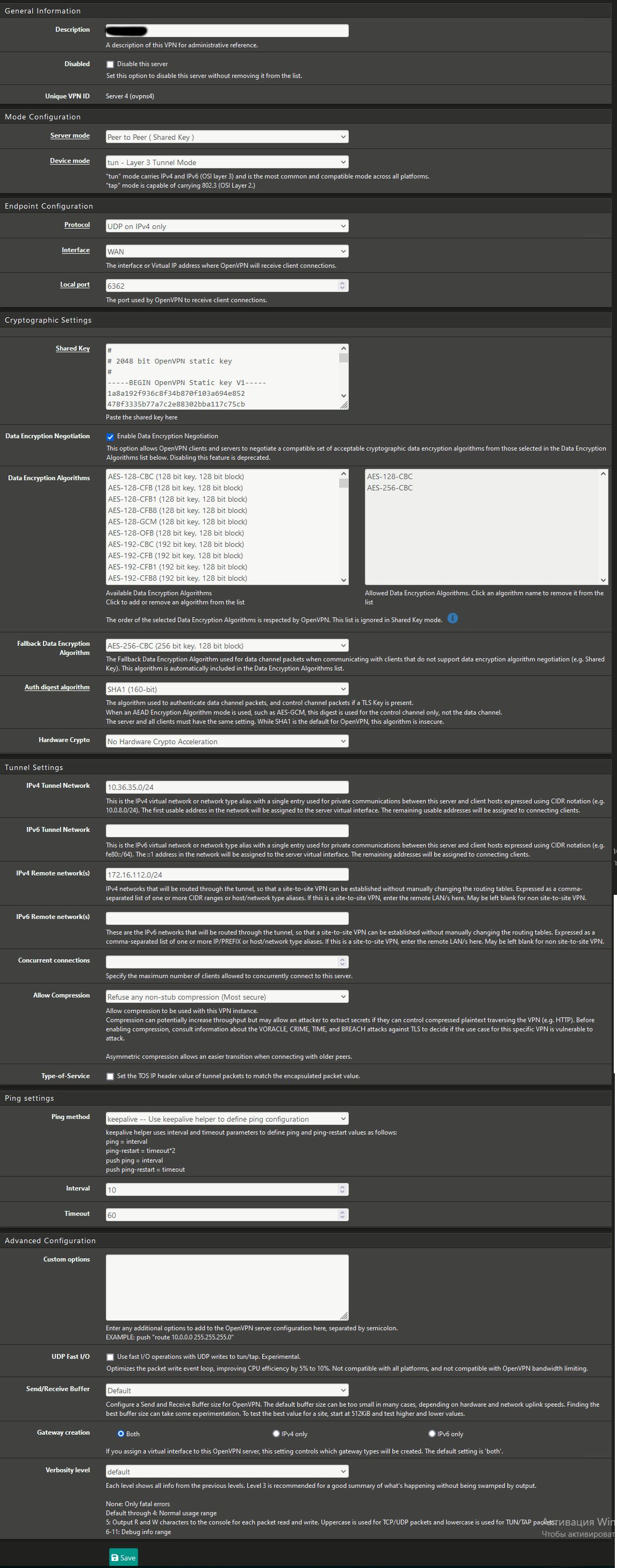

      Вот настройки сервера pfsense2
      Вот настройки клиента pfsense3
      Интуиция мне подсказывает, что надо прописать маршрут в поле custom options на pfsense2. Но то, что я пробовал не сработало. Прошу помочь.

          Я такую схему реализовал так(для вашего случая): в настройказ сервера ovpn 2 прописал в локальных сетях еще и сети opvn1. Что бы клиенты второго узла (3 и т.д.) знали о сети первого узла и обращались за ней ко второму. А далее pfsernse сам все сделает. Естетсвенно не забываем о правилах и о NAT. Но в вашем случае я почему то вообще не вижу раздела "Локальные сети IPv4".
          В радлеле Локальные сети алиес со всеми сетями клиентов + локальные сети узла + сети вышестоящего сервера ( в вашем случае узел 1)
          В разделе удаленные сети перечислены сети только клиентов этого opvn сервера.
            rline @Viper_Rus
            @Viper_Rus said in Как объединить 3 филиала через vpn?:
            Да, вот и я что-то не вижу. У вас peer to peer?

                • V Offline
                  Viper_Rus @rline
                  @rline said in Как объединить 3 филиала через vpn?:
                  Да, везде выбран режим режим Точка-Точка(SSL/TLS).
