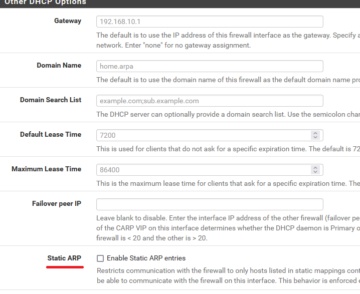

        Uma forma mais simples é pelo DHCP:

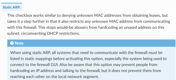

        Pelo DHCP, basta adicionar todos os MACs permitidos, selecionar, na tela principal do DHCP, Static ARP.
        A questão é que isso não impede um usuário de clonar um MAC address e usá-lo para conseguir o acesso.

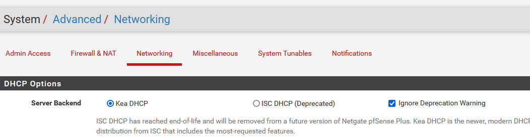

            Você está usando o KEA ou o ISC-DHCP-SERVER ?
            O Kea ainda não tem todas as funções, se você alterar para o ISC-DHCP-SERVER, a opção vai aparecer.
            Para alterar, vá em :
            E selecione ISC DHCP.
            A opção deve aparecer após essa alteração.
            Edit: Garanta que antes de habilitar a opção, que todos os MACs foram cadastrados no firewall, ok ?
            Caso contrário, quem não fora cadastrado irá perder comunicação com o firewall.
              maurofbmarques
              Valeu, encontrei...
              ARP Table Static Entry
              Create an ARP Table Static Entry for this MAC & IP Address pair.
              Obrigado
                mcury Rebel Alliance @maurofbmarques
                @maurofbmarques said in Negar acesso para IPs fora da reserva no DHCP:
                Valeu, encontrei...
                Obrigado
                é na tela principal mesmo, não seria aí
