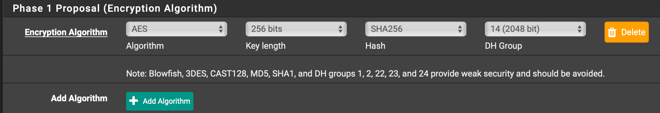

          Как я Вам говорил , используйте Apple Configurator для таких настроек . Все четко и наглядно (у Вас несовпадение комбинации настроек фазы 1 )
          Для примера
          фаза 1 PF / Apple Configurator
          все совпадает , фаза-2 аналогично
          и соединение успешно устанавливается
          Вы используете стандартного клиента Apple , который использует свои собственные настройки фазы-1 / фазы-2 , и эти настройки просто не совпадают с Вашими
