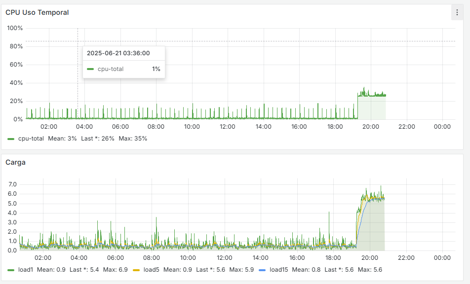

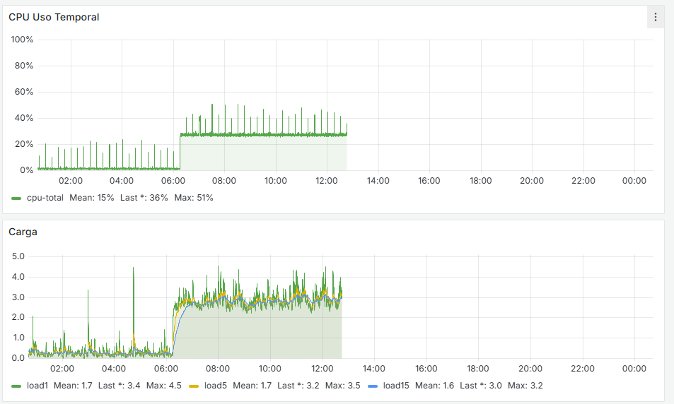

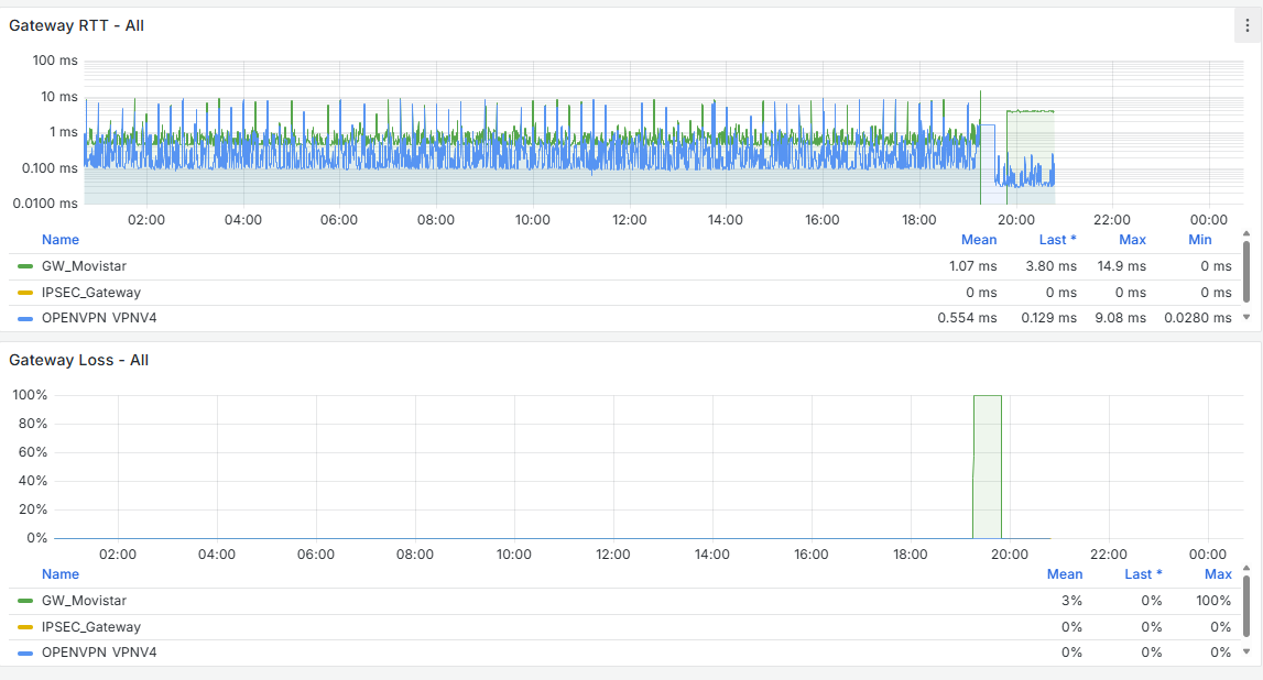

      Una cosa que observo cuándo pasa es que en Grafana, se dispara el uso de CPU y la carga, como se ve en las imágenes:

          dcuadrados @periko
