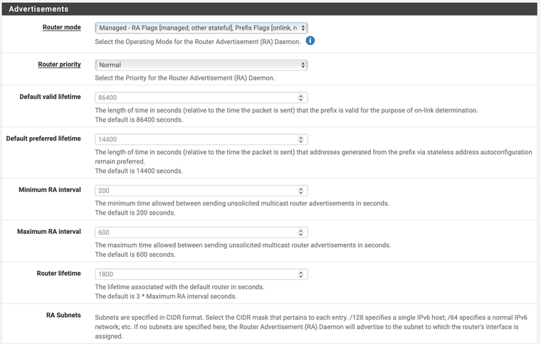

        JonathanLee @patient0
        @patient0
        It is set to 600,,
