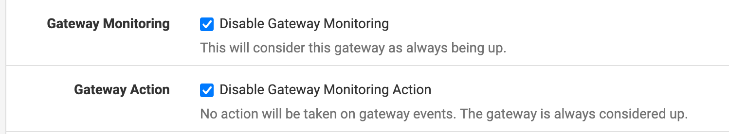

              Ich habe es nun so eingestellt, ist das so korrekt?
