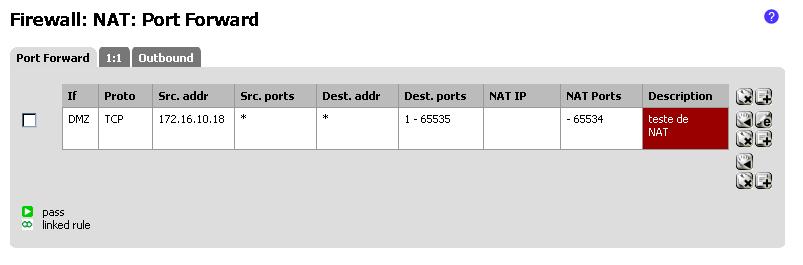

                segue o print do Port Forward:

                  @jhs:
                  Estou com duvida sobre a opção
                  No XMLRPC Sync: deixo marcada ou não
                  e qual a interface que eu seleciono.
                  ela só é util quando você tem um pfsense ou mais sincronizando regras
                  @jhs:
                  Continuando a duvida tem a outra parte:
                  no Port Forward
                  você esta fazendo nat de todas as portas?
                  Se o objetivo é fazer com que o ip 172.16.10.18 não passe pelo nat, o outbound nat é a aba onde você vai configurar isso.
