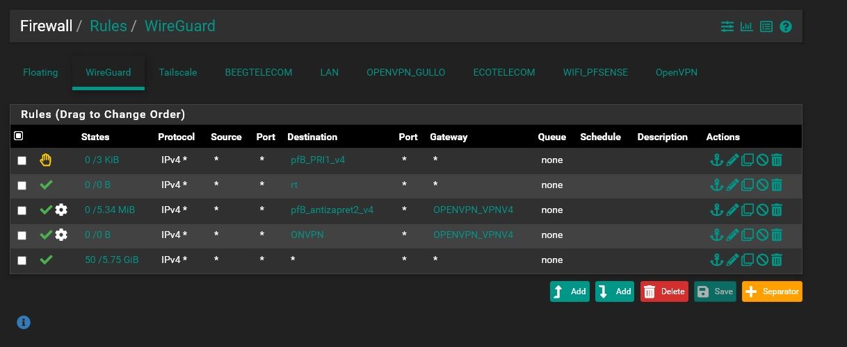

    werterW
    Добрый @druidblack Последнее разрешающее правило откл и гляньте как оно себя поведет. [image: 1661945719171-pic.png] И команда traceroute с клиента в помощь.
