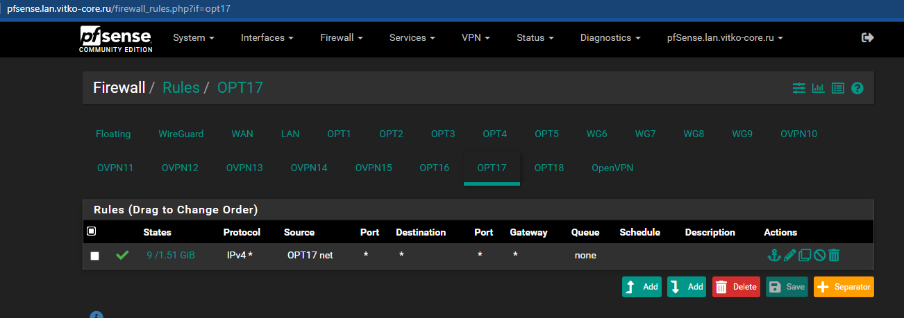

    @vitko-core-ru said in Как разрешить доступ к WAN только белому листу внутренних IP?: если я хочу заблокировать 192.168.0.0-192.168.255.255 Ну так и блокируйте 192.168.0.0/16
