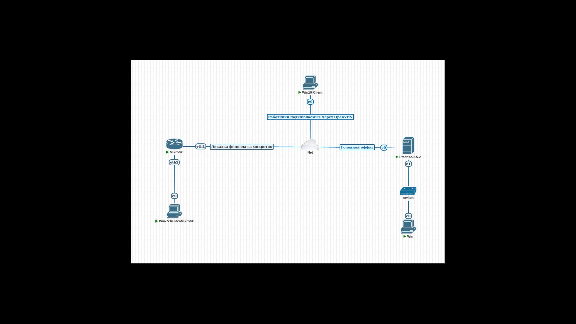

    werterW
    @dimadur При этом с дургого pfsense на этот сервер микротик подключение идет... Может овпн на МТ не принимает более одного клиента? МТ ребутили?

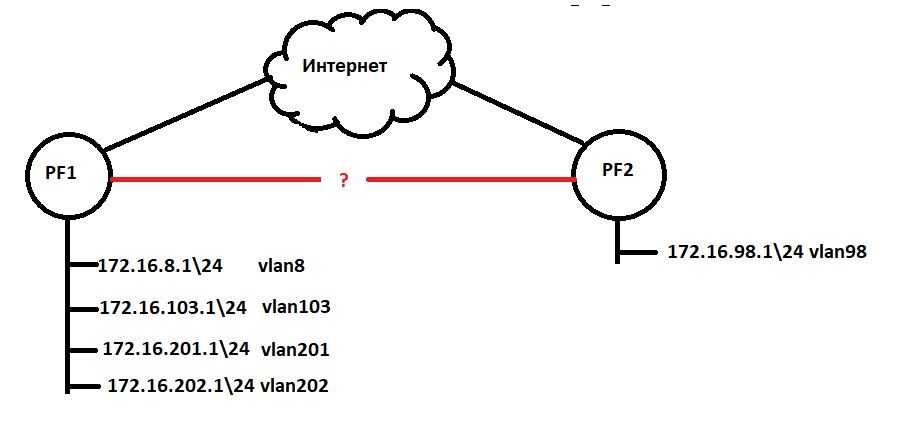

  • Соеденить подсети двух pfsense без vpn
    964 Views
    K
    вроде разобрался, создал, ещё по одной сетевушке на каждом роутере в одном вилане. 172.16.1.1 для pf1 172.16.1.2 для pf2 прописал шлюзы и маршруты, в файрволле разрешил подсети.
