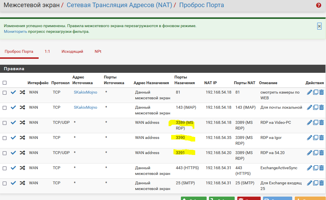

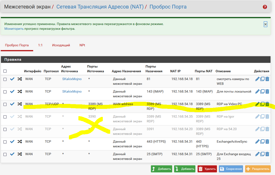

    А разве не это вам выше советовал? Указание source-порта для port forward в 99,99% вредно.
    423 Views
    @rogi-0 said in Проброс нескольких портов для RDP из вне: Возможно Порт источника это исходящий порт источника запроса Да. И в 99,99% случаев он не указывается при port forward. @rogi-0 said in Проброс нескольких портов для RDP из вне: В керио 9 такая штука работала Вы уверены, что в Керио указывали исходящий порт источника? Речь, вероятно о пробросе 3390->3389. Тогда Destination port range = 3390 Redirect target port = 3389
