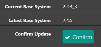

    Сама Netdatа кажет такое [image: 1586258090787-000.jpg] А в репах пока только netdata-1.20.0_1.txz Хотя https://github.com/netdata/netdata/blob/master/packaging/installer/UPDATE.md https://github.com/netdata/netdata/blob/master/packaging/installer/methods/freebsd.md Врать не буду сам не пробовал
