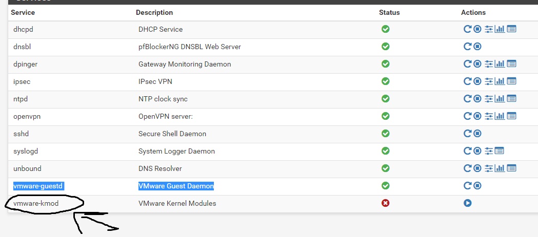

  • pfsense и vmware tools
    werterW
    Доброго. @Алексей Вы на какую vmware пф взгромождаете? На workstation\player или на vShpere ? Существуют native vmtools и vmtools от самой vmware.
