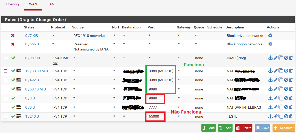

      Instalei o pfsense e fiz umas regras básicas para realização de acessos externos a alguns dispositivos.
      Ontem precisei criar uma nova regra e fiz baseada em regras já existente e não consigo liberar a porta de forma alguma.
      Como vocês podem ver, realizei o teste em uma das portas que eu disse que estava liberada e aparece como acessível.
      Quando faço o mesmo teste com as outras portas da Inacessível.
      Alguém poderia me ajudar a identificar o que estou fazendo de errado.

            ammorei @suporteita
            @suporteita bom dia!
            Já fiz, e mesmo assim não libera.

              voce criou somente tcp ali.. tenta mudar tcp/udp
              • A
                ammorei @suporteita
                @suporteita olha só:
                Mesmo assim não rolou.

                  Bom dia, não tem um modem antes da placa de rede? Se sim abra a porta no modem apontando para o ip do pfSense, ou crie uma DMZ entregando todas as portas para o ip do PfSense.
                  • A
                    ammorei @ddorts
                    @ddorts já está assim, até mesmo porque outras portas que configurei anteriormente eu estão liberadas.
                    Só não consigo liberar portas novas.
                    • D
                      ddorts
                      Então de uma olhada no log (Status/System logs) na aba Firewall, para ver se lista la o bloqueio caso contrario o bloquei esta no modem ou na operadora.

                          ammorei @suporteita
                          @suporteita mudei para 9898 que era porta que eu realmente quero usar e mesmo assim não funciona.

                              suporteita @ammorei
                              @ammorei seu nat ta errado.. pq tipo assim se internamente a porta é 60000 somente externo que voce colocaria dest ports 9898 e nat ports 60000
                              • A
                                ammorei @suporteita
                                @suporteita a mesma porta que eu libero no NAT eu libero internamente, justamente para eu não me perder e ficar fazendo redirecionamento de portas...
                                • A
                                  ammorei @ddorts
                                  @ddorts acho que o problema são as portas que estou tentando usar.
                                  Tenho um regra liberando a porta 9999 fazendo redirecionamento para a 3389 de um servidor, liberei a 9998 e fiz o redirecionamento para outro servidor e funcionou, mas quando tento liberar aquelas portas como a 9898, 9091 ou 9191 não funciona.
                                  Não se se estou falando besteira, mas deve ser alguma limitação de portas... vou dar uma pesquisada...
                                  • A
                                    ammorei
                                    Pessoal, 9091 e 9191 consegui liberar, o problema é que estava apontando para o servidor errado... Agora a porta 9898 não funciona de jeito algum.

                                    Acho que a porta ficou, tipo, marcada para não ser usada, já que no passado ela era usada, pelo que eu entendi, por worms e vírus.
