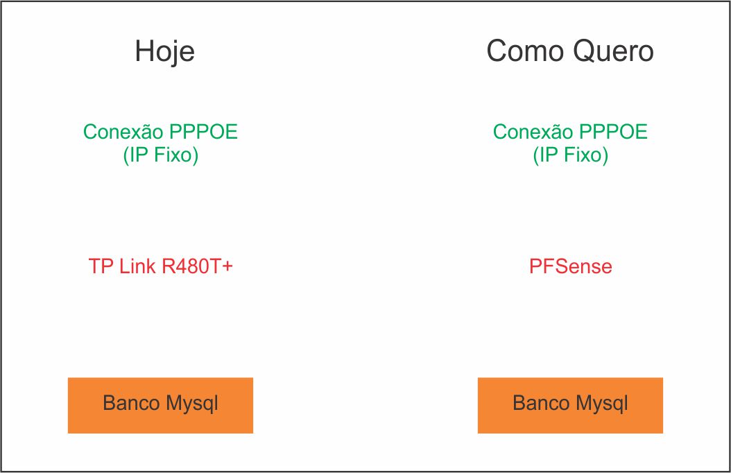

      Bom dia pessoal. Dei uma pesquisada nos tópicos, fiz os procedimentos orientados mais meu NAT não passa de maneira alguma. Segue uma imagem de como esta hoje minha rede e o que eu estou querendo fazer. Vou mandar as regras tbm para uma avaliação para ver se alguém consegue me ajudar.
      Hoje meu acesso externo passa através do TPLink e funciona perfeitamente, estou querendo trocar o TPLink pelo PFSense, mais a conexão não passa... Esquema montado na imagem abaixo...

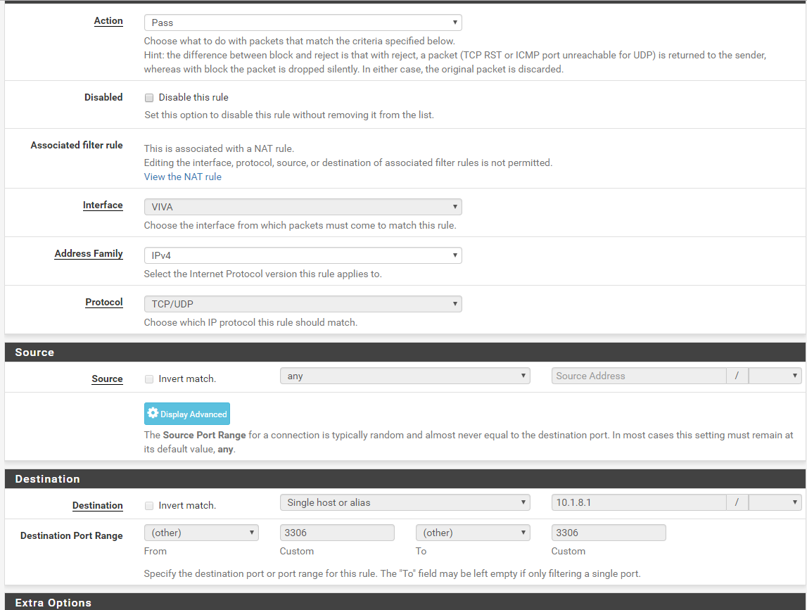

      Segue o NAT e a Regra da config do PFSense...

        Estou achando engraçado a Interface está com um nome no Nat (VIVA) e na regra está com outro (TCM). Essa "Endereço VIVO" é a interface WAN mesmo? E esse TCM também corresponde a ela?

          @obmor desculpa, é que eu tenho três ip fixo e tentei neles para ver se passava. Tópico corrigido...
          Viva é a WAN... Obrigado pela obs.

            Tentou colocar o protocolo apenas como TCP pra ver se funciona? Em Status -> System Logs -> Firewall, filtra o IP para ver se não há algum bloqueio acontecendo.
            Tentou também mudar a ordem da regra? Colocando ele primeiro e fazendo o teste.

              @obmor ja sim amigo... ja tentei de várias maneiras como vi aqui no fórum, mas nenhum passa... teria outra dica?
