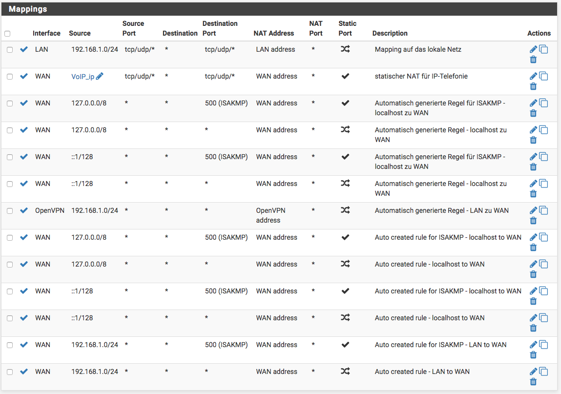

      Die Internetverbindung mit openvpn funktioniert einwandfrei auf allen dahinter liegenden Geräten.

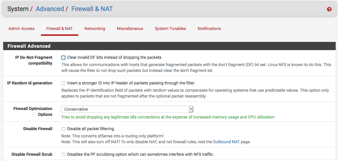

      Für VoIP habe ich in pfsense und FritzBox folgendes eingestellt:
      1. Portweiterleitung FritzBox
      1. Conservative Mode
      1. Alias für Ports – SIP 5060 und RTP 7078:7109
      1. Alias für FritzBox IP
      1. WAN Regeln
      1. Outbound Mode und Mapping (weitere automatisch generierte Regeln nicht dargestellt)
      Soweit ich das aus verschiedenen Einträgen verstanden habe, ist Port Forwarding in pfsense nicht notwendig, da die Ports von Innen, also der FritzBox, offen gehalten werden.

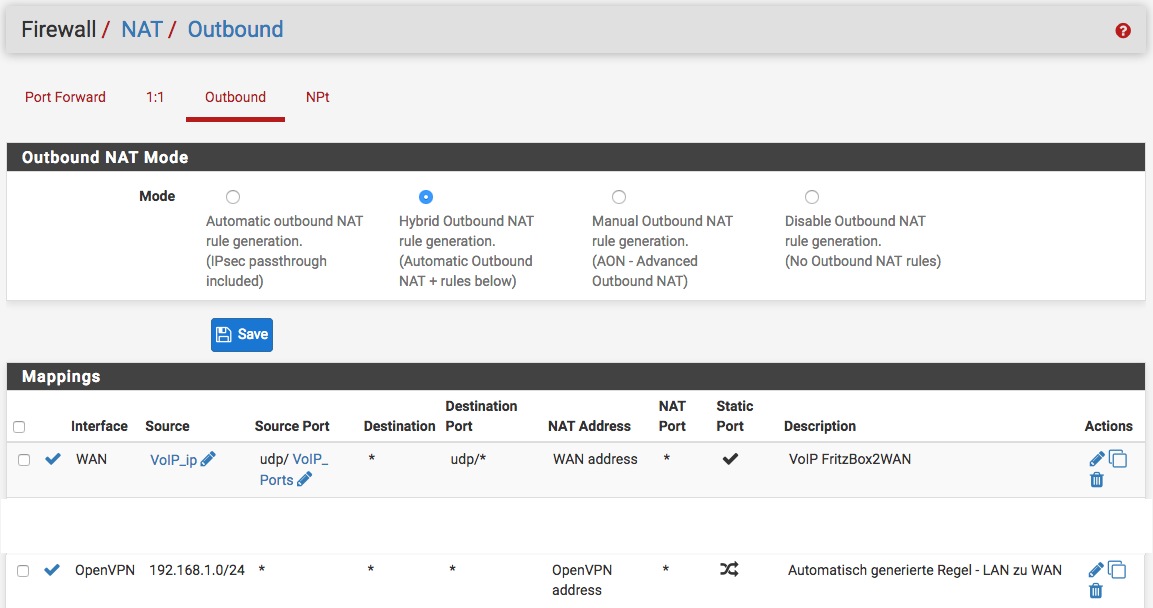

        Als nächste die ausgehende NAT-Regel
        Zunächst eine Portweiterleitung zur deiner VOIP-Fritz Box in dem geschwärzten steht dann die IP-Adresse deiner Fritz-Box. z.B: 192.168.1.4/32 oder VoIP_ip
        Übrigens die obere NAT-Regel sorgt dafür das ich auch bei einer VPN Verbindung auf die Fritz-Box zugreifen kann. 10.8.0.0/24 ist mein OpenVPN-Netz. Siehe auch pfsense-openvpn-nicht-alle-webseiten-im-lan-erreichbar

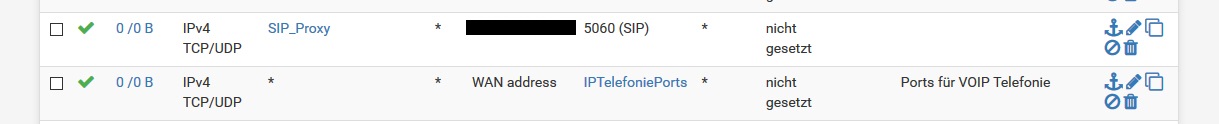

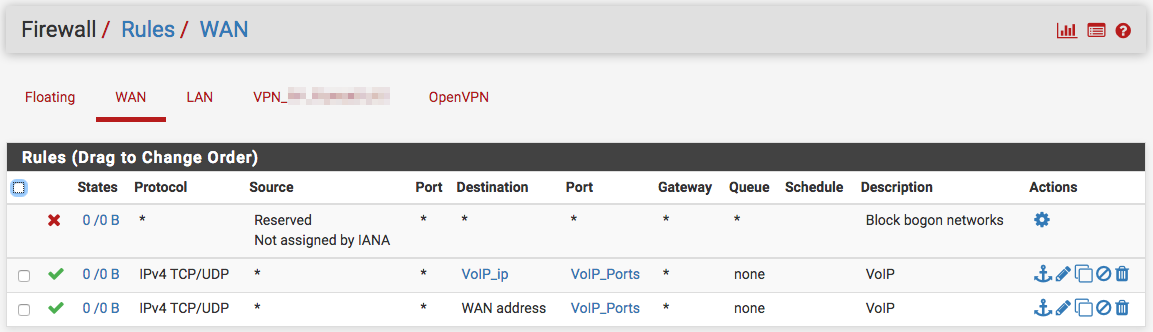

        Als nächstes die WAN-Regel
        SIP_Proxy ist ein Alias und verweist auf den Zugangsprovider. Somit sollten nur von diesem Provider Verbindungen aufgebaut werden können. z.B sip.1und1.de.
        Welcher SIP-Adresse Entega hat kannst du über die Fritz Box herausfinden.
        Gehe auf 'Eigene Rufnummern -> Rufnummer editieren -> 'Telefon Anbieter ="Anderen Anbieter'' auswählen.
        Hier stehen dann die SIP und STUN Server. (Vorgang abbrechen)

        Die Einstellung "Conservativ" unter "Firewal Optimierungsoptionen" ist ok.
        Die Einstellung an der Fritz-Box ebenso.

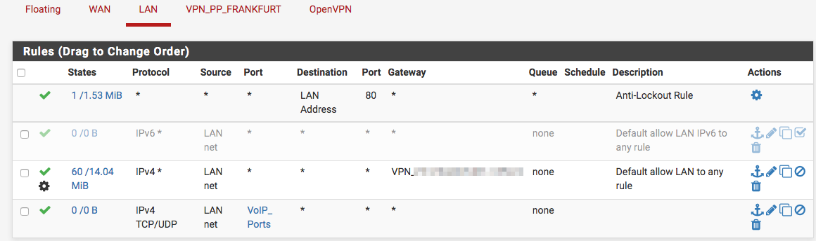

                Was zeigt die Fritz-Box in der Übersicht an? Ist dort unter 'Telefonie' deine Telefonnumer registriert?
                Wie sind den deine LAN-Regeln? Versuche mal zum Test eine Scheunentor-Regel (Alles auf any)

                  Die LAN-Regeln sehen wie folgt aus:
                    dahoam
                    Hallo Wayfarer,
                    Schieb mal die VoIP Regel nach oben.
                    Denn mit der Allow All Regel vor der VoIP Regel gewinnt diese natürlich zuerst und es geht alles über diese Regel auf das VPN Gateway.
                    Die VoIP Regel wird dabei nie aktiv
                    Welche Ports sind im Alias von der VoIP Regeln.
                    Kommst du nur über das VPN Gateway ins Internet?

                    • W Offline
                      Wayfarer
                      Hallo dahoam,
                      ich komme nicht jeden Tag dazu daran weiter zu arbeiten, deshalb etwas verzögerte Antworten.
                      Die VoIP Regel nach oben verschieben geht, ins Internet komme ich weiterhin. Unter "States" steht jedoch kein Datenaufkommen. Was für mich auch Sinn macht, da noch keine Gespräche über die Ports gehen.
                      Die Ports im Alias sind 7078:7109, welche ich aus der Sicherungsdatei der FritzBox ausgelesen habe.

                        Hallo Wayfarer,
                        Du musst auch noch eine Regel für Port 5060 einstellen. Dies sollte ebenfalls vor der 'Allow All Regel' auf den VPN Gateway stehen. Am besten vor der Alias Regel mit dem VoiP-Ports.

                        • W Offline
                          Wayfarer
                          Hallo dahoam,
                          es bleibt spannend.
                          Habe die genannte Regel eingestellt und sehe nun "REGISTER sip:voip.entega-medianet.de SIP/2.0" Anfragen von der FritzBox IP an eine externe IP von Entega an der LAN-Schnittstelle.
                          Registrierungs-Antworten bleiben weiterhin aus.
                          Gedanklich fehlt mir hier noch die Verknüpfung von der Registrierungsanfrage an der LAN-Schnittstelle auf die WAN-Schnittstelle, also nach außen. Benötige ich hier weitere WAN-Regeln oder ist diese Sichtweise falsch?
                          Gruß, Wayfarer
                            dahoam @Wayfarer
                            Hallo Wayfarer
                            Poste doch nochmal deine Wan Regel sowie deine Port Forwarding
                            Gruss
                            Dahoam
                            • W Offline
                              Wayfarer
                              Hallo dahoam,
                              hier der aktuelle Stand:
                              WAN Regeln
                              LAN Regeln
                              Portweiterleitung
                              Ausgehend
                              Bin über jeden weiteren Tipp dankbar.
