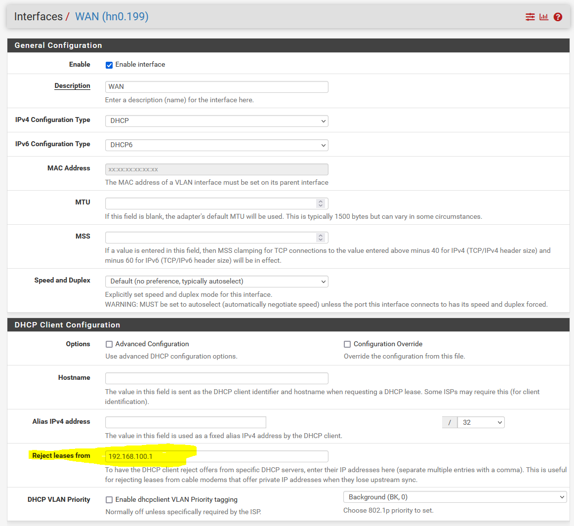

              Bob.Dig LAYER 8 @avsion
              @avsion Try this:
