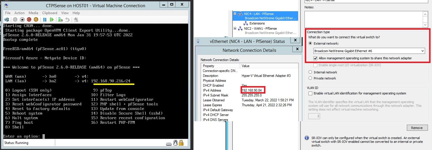

Nessa semana estou tentando virtualizar em um servidor Windows 2012 R2 com Hyper-V.
Estou adicionando 2 placas de rede externa no Virtual Switch do Hyper-V.

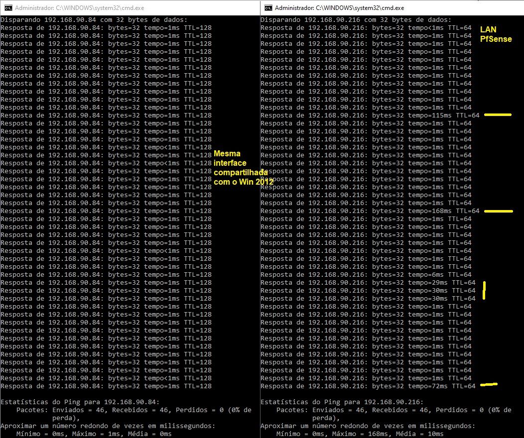

Aparentemente o problema está na interface LAN, com tempo alto de resposta.Teste de ping simples com 32 bits que em qualquer servidor retornar igual ou menor de 1ms, no PfSense virtual começa com resultado = 1ms e dps de 8 ou 10 ele aumenta p 130ms, 165ms e volta p 1ms.

Tenho 4 portas rj45 onboad + 4 rj45 off em um broadcom que veio com servidor Dell Power Edge R530. Em qq interface física ocorre o mesmo problema.Placas de rede estão associadas no virutal switch manager do hyper-v como externas.
Já tentei habilitado e desabilitando a opção de compartilhar o adaptador de rede com o Host e o mesmo erro acontece. Com a opção habilitada, via o Host com Win 2012 eu tenho um IP que o realizando o ping não ocorre o problema.Essa mesma interface no Hyper-V fiz associação para outra VM com Windows 10 e ficou bem estável, sempre igual ou menor q 1 ms.

Imagem em anexo com os testes de ping para a LAN do PfSense e para a mesma interface de rede no servidor.

@hpurper Esse problema pode estar relacionado com o bug: Redmine #12827
A diferença aqui é que a sua latência não ocorre só a cada 15 minutos, o que sugere que você pode ter algum /etc/rc.filter_configure_sync acontecendo com mais frequência do que o bug mencionado acima, ou os problemas não estão relacionados.
Parece que o intervalo dos pacotes com delay é bem parecido, parece haver uma periodicidade..
Eu ainda não sei o que está acontecendo, mas eu verificaria o cron para ver se tem algum rc.filter_configure_sync rodando a cada 10 segundos o que indicaria que é o bug acima.
E caso fosse o bug, aplicaria o patch.Além disso, verificaria o site abaixo para ajustes na placa de rede, tem uma parte lá de broadcom.
