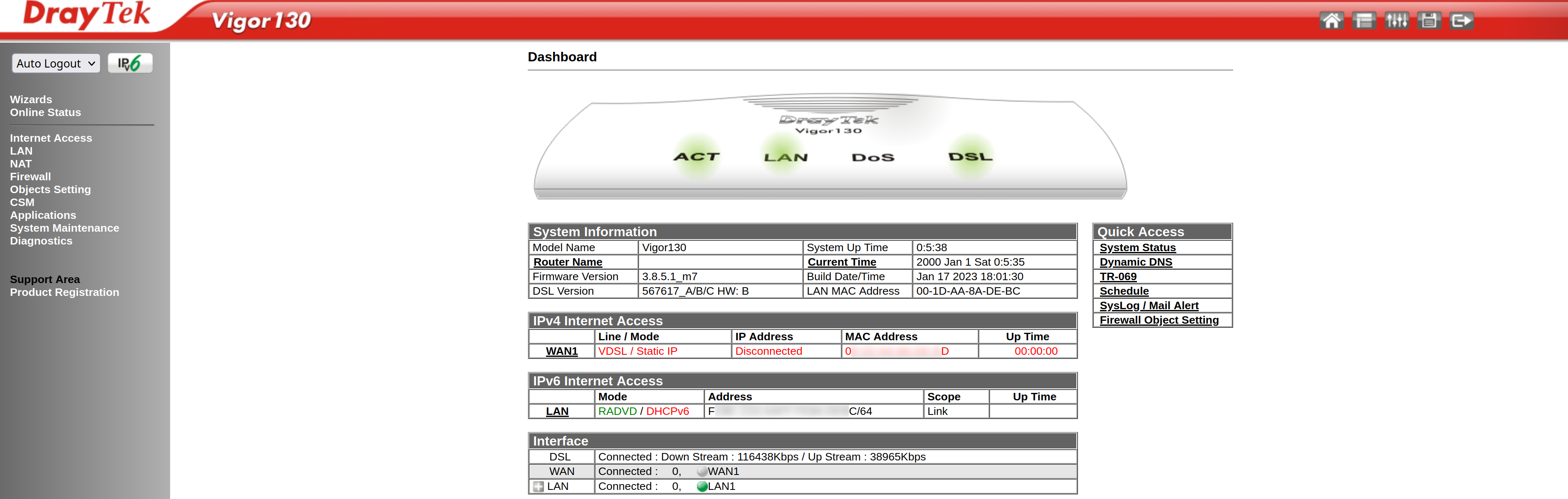

      Als erstes habe ich den DrayTek auf die aktuelle Firmware upgegraded (ich habe die _modem7 Variante genommen, weil andere sie für die Telekom empfohlen haben) und dabei alle Einstellungen zurückgestzt. Im WebInterface sieht's wie folgt aus:
      Ins WebInterface vom DrayTek komme ich übrigens nur mit statischer IP und direkter Kabelverbindung vom PC:

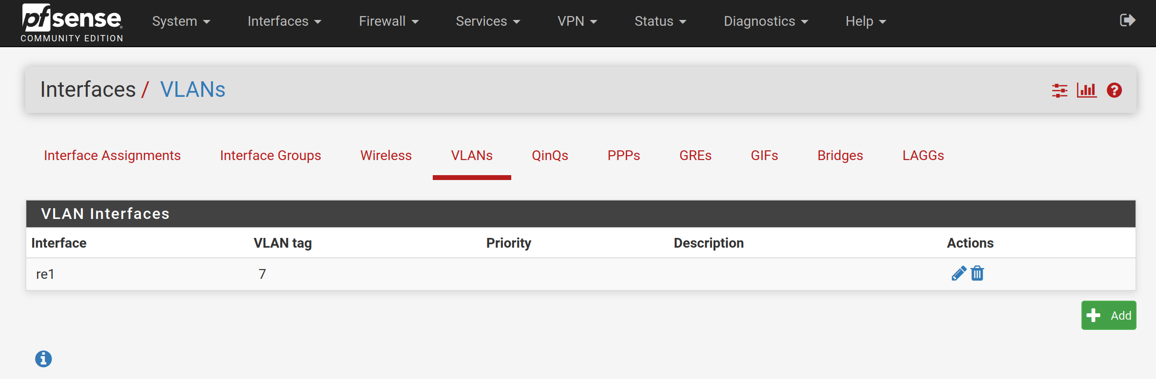

      Das VLAN-Tag ist auf 7 voreingestellt:

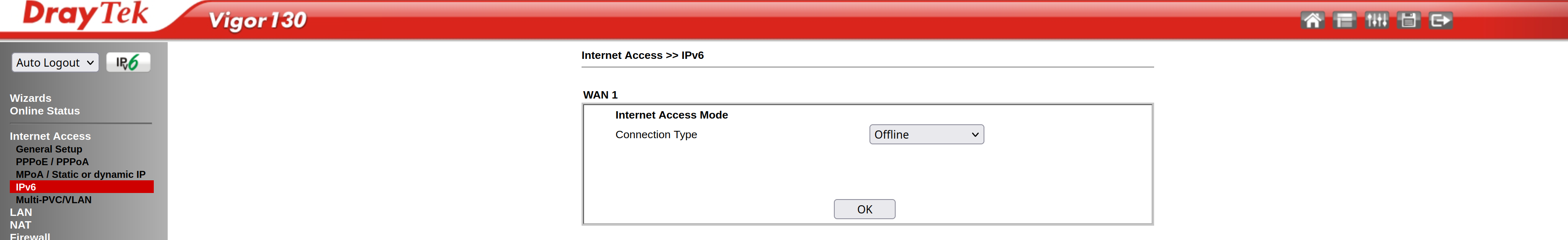

      IPv6 Standard-Einstellungen sehen so aus:

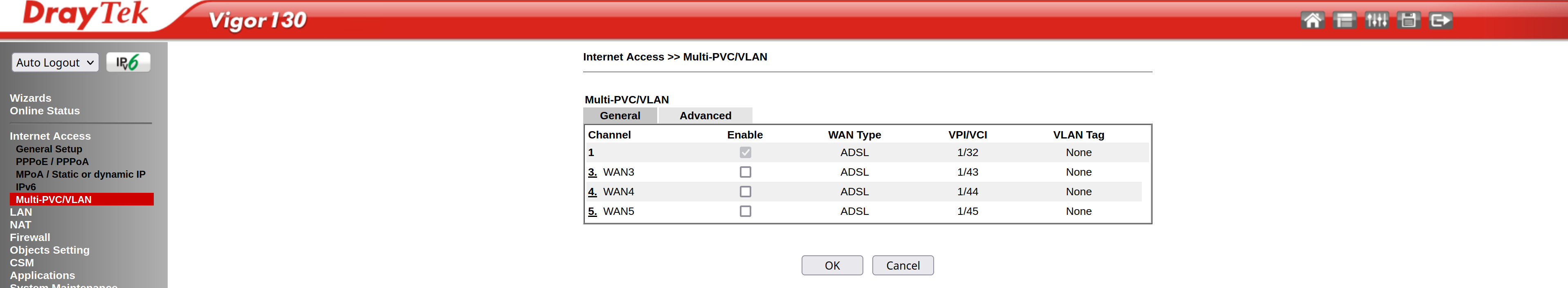

      Und hier noch MultiPVC/VLAN:
      Im Internet finden sich widersprüchliche Informtionen dazu, ob man im DrayTek überhaupt etwas an den Standardeinstellungen ändern muss. In diesem Artikel wird z.B. beschrieben, dass man das VLN-Tag auf 0 und die MTU auf 1492 setzen soll. In diesem Video hingegen heißt es, dass man am DrayTek absolut gar nichts ändern muss und die Standardeinstellungen genau richtig sind.

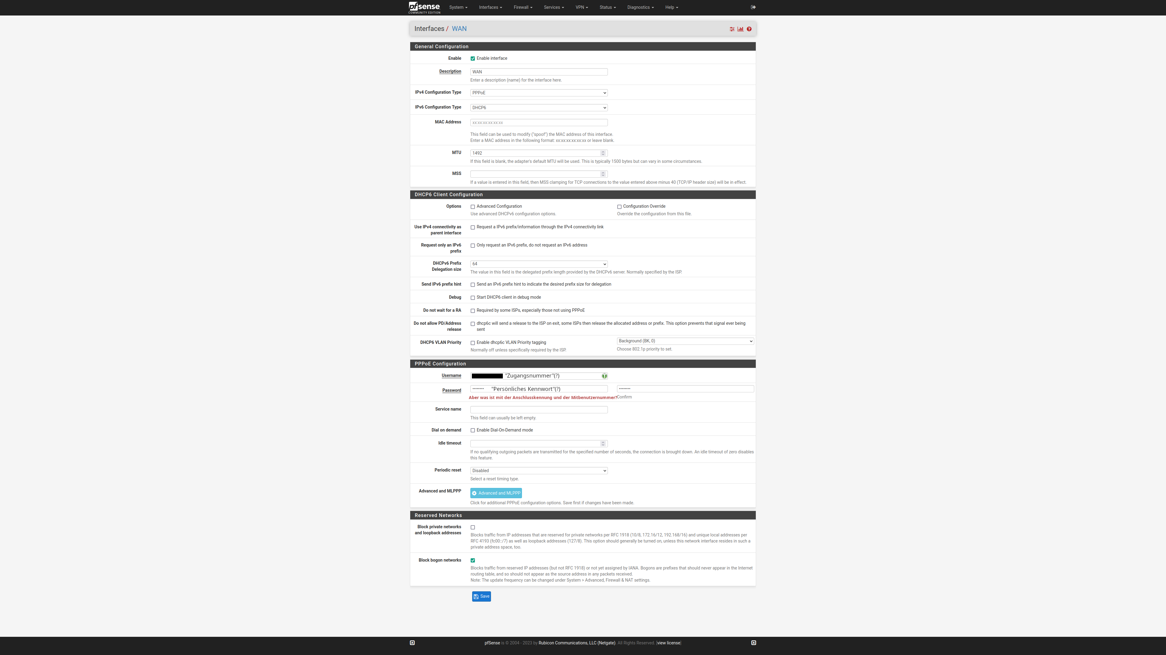

      Auch unklar ist für mich auch, wie ich die Daten, die mir die Telekom zugeschickt hat nun in PPPoE Zugangsdaten übersetze. Ich habe einfach mal blind auf dem WAN-Interface in pfSense auf PPPoE gestellt und die "Zugangsnummer" als Username und das "Persönliche Kennwort" als Passwort gesetzt. Und die MTU habe ich dann noch auf 1492 gesetzt:
      Und das VLAN-Tag 7 habe ich dann noch für das WAN-Interface gesetzt:

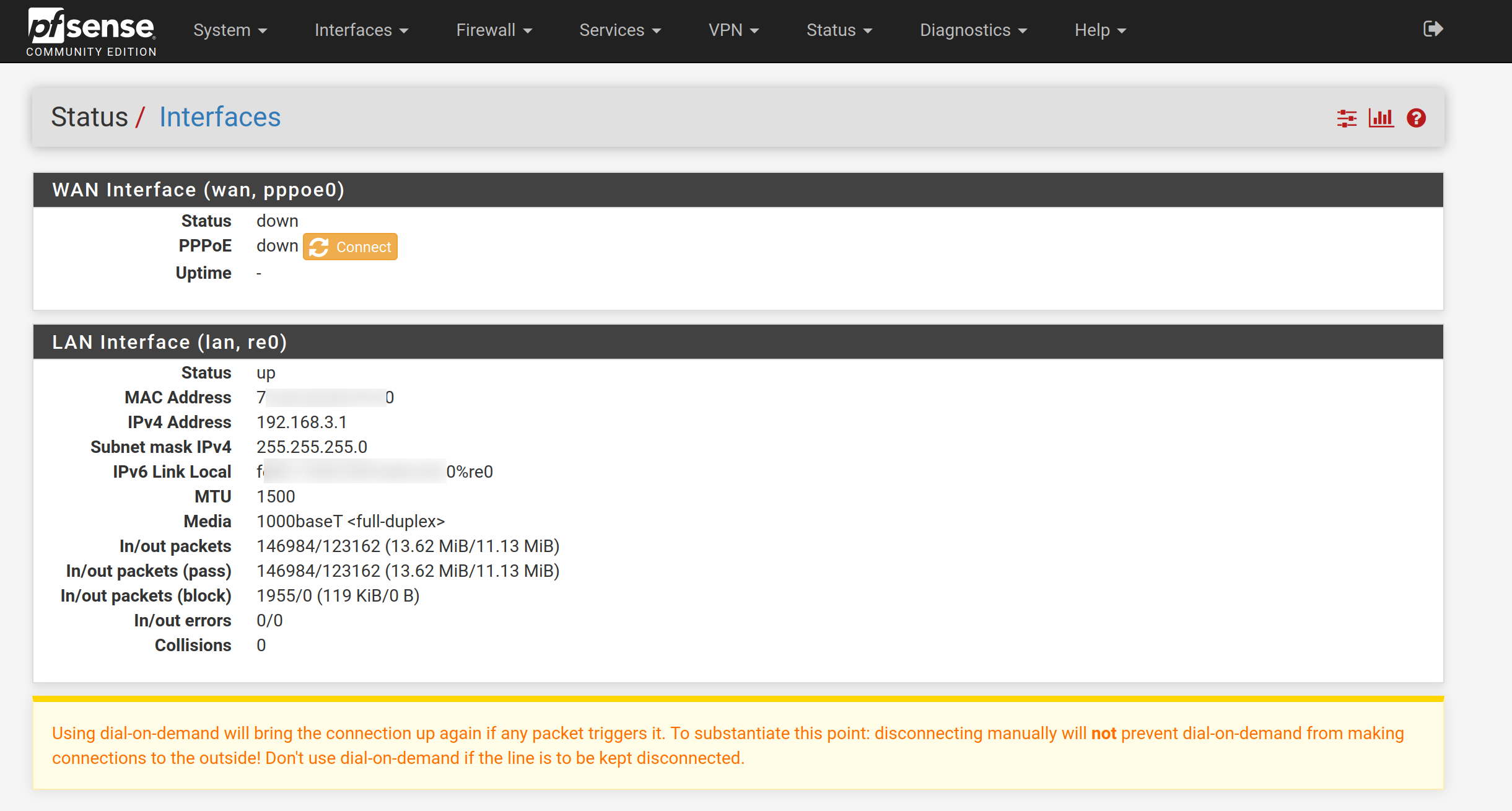

      Aber eine Internetverbinduung kriege ich so nicht aufgebaut:

        Korrekt, die Standart-Konfig des Vigor passt. Mit VLAN Tag 7 usw. Einfach einen Port an die WAN Schnittstelle der pfSense.
        in der PFsense dann in den Einstellungen des WAN Interfaces:
        Der untere abgschnittene Teil ist default, nichts ändern.
        Bei mir ist der Username anonymous@t-online.de und das Passwort password
        Versuch das mal aus.

          Irgendwo muss ich doch eigentlich meine eigenen Zugangsdaten eintragen, oder? Kann ja nicht sein, dass ich mich mit einem generischen anynymous@t-online.de / password einwählen kann.
          Ich habe von der Telekom eine 12 Ziffern lange Zugangsnummer, eine 12 Ziffern lange Anschlusskennung, ein 8 Ziffern langes Passwort und eine 4 Ziffern lange Mitbenutzernummer bekommen.
          Ich hätte jetzt erwartet, dass ich diese Daten für den PPPoE Login brauche.
          Ach ja, habe ich das richtig verstanden, dass du in pfSense kein VLAN Tag 7 auf das WAN Interface gelegt hast?

          Im Internet habe ich nun gelesen, dass man die PPPoE-Zugangsdaten wie folgt zusammensetzen muss:
          Username: {ZUGANGSNUMMER}{ANSCHLUSSKENNUNG}#{MITBENUTZERNUMMER}@t-online.de
          Password: {PERSÖNLICHES_KENNWORT}
          ("Zugangsnummer" hieß früher "T-Online Nummer")
          Aber auch damit komme ich noh nicht rein. :/
          Ich weiß auch nciht so recht, wo ich nun auf Fehlersuche gehen muss. Die Logs werden auf jeden Fall zugesammt:
          Wenn ich von Hand auf den gelbn Connect Button klicke, dann sehe ich folgende Logeinträge:

            Hast Du im Draytek das VLAN mit 7 getaggt? Und auf dem WAN Interface in der pfSense auch?
            Das ist nicht korrekt.
            Wenn der Draytek das macht, darf es auf der WAN nicht mehr gemacht werden.

                    Auf dem pfSense hatte ich das VLAN Tag vor dem Testen schon wieder gelöscht. Von daher sollte da soweit alles okay sein.
                    Hast Du die pfSense einmal durch gestartet?
                    Nicht das da doch noch irgend was ein VLAN Tagged...
                    Eigentlich sehen deine Einstellungen gut aus.

                      Ich habe nun die pfSense Kiste neugestartet, aber das Problem bleibt bestehen, auch nch erneutem Klicken auf den gelben Connect Button:

                                Der Vigor kann sich auf jeden Fall einwählen, wenn ich ihm meine PPPoE Daten direkt gebe:
