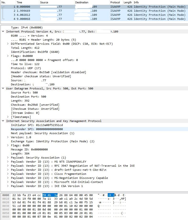

  • Не отвечает L2TP Сервер, почему?
    K
    @HelpUser Он же Вам все написал в логах configured proposals: IKE:AES_CBC_128/HMAC_SHA1_96/PRF_HMAC_SHA1/MODP_2048 Это что у Вас в настройках фазы 1 настроено А то что клиент присылает , несколько от этого отличается Соответственно фаза 1 не устанавливается Попробуйте такие настройки установить со стороны сервера AES_CBC_256/HMAC_SHA1_96/PRF_HMAC_SHA1/MODP_2048
