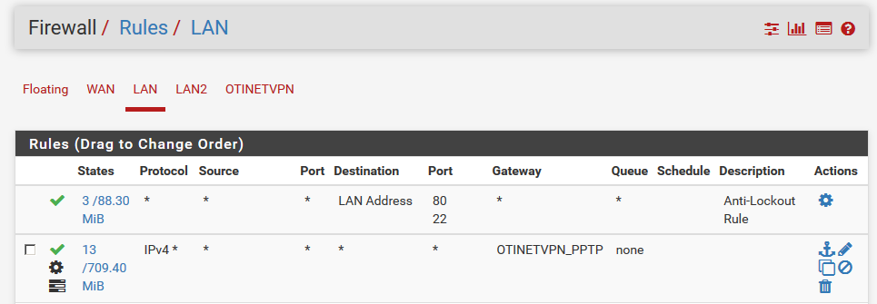

    @werter ! Interfaces/WAN [image: 1531504929653-interfacewan.png]! Interfaces/OtinetVPN [image: 1531504984020-interfaceoptinet.png] **Interfaces/PPPs/Edit** [image: 1531505059879-pptp-resized.png] Firewall/NAT/Outbound [image: 1531505233127-outbound.png] ФАИРВОЛ НА ИНТЕРФЕЙСАХ [image: 1531505362029-%D1%84%D0%B0%D0%B8%D1%80%D0%B2%D0%BE%D0%BB-%D0%BD%D0%B0-%D0%BB%D0%B0%D0%BD2-resized.png] [image: 1531505362006-%D1%84%D0%B0%D0%B8%D1%80%D0%B2%D0%BE%D0%BB-%D0%BD%D0%B0-%D0%BB%D0%B0%D0%BD-resized.png] [image: 1531505361978-otinetvpn-resized.png] ДАЖЕ И НЕ ЗНАЮ ЧТО СКАЗАТЬ ЛИНК ПОДНЯЛСЯ И ДОСИХ ПОР РАБОТАЕТ [image: 1531505443827-version.png] [image: 1531505443834-intererfast.png]

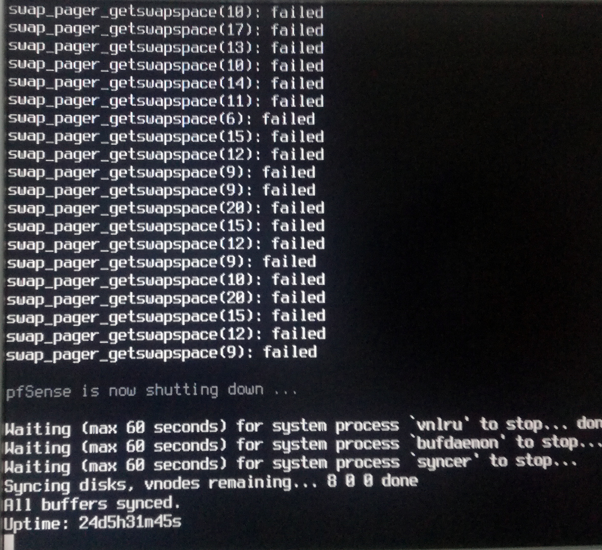

    816 Views
    SWAP usage сейчас опять держиться равным 0%
