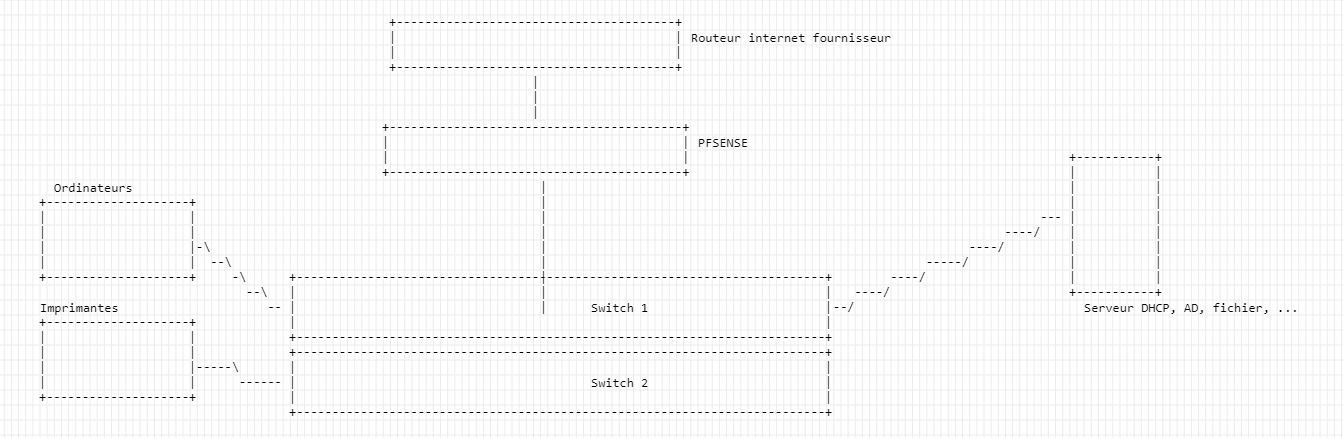

  • Déploiement Pfsense dans un lycée
    @Lebleu Bonjour, Pfsense est vraiment une très bonne solution. Cependant vous pouvez aller jeter un oeil avec la solution alcasar. elle est beaucoup plus simple mais vous réclamera une machine plus boostée que celle que vous avez pour l'instant. Bon courage Cordialement Jean
